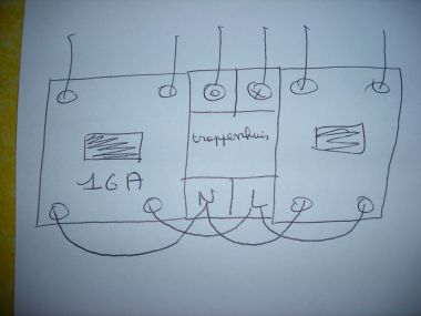

Klopt het wat ik doe op mijn schema? Toekomen met de N en L van de vorige automaat gewoon door kableren...
Sxnder
De trappenhuis automaat is zo niet afgezekerd, dus dat lijkt me niet correct.

Op de trappenhuis moet je toekomen met de N en L
ik heb een automaat van 16A van diejen automaat ga ik naar mijne trappenhuis via de bovenkant want langs onder zijn mijn automaten verbonden met elkaar...
Nu vroeg ik mij af of het ook mocht zoals op mijn schema of moet ik er een automaat tss zetten
The headhunter
Automaat moet ertussen, anders zou een kortsluiting van de lamp betekenen dat de trappenhuis automaat ploft.

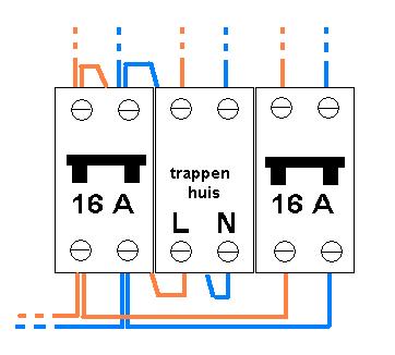

Heb maar even een nieuw schema gemaakt voor duidelijkheid
Rebo
Ik woon in België, merci voor het schema :-)
De wetgeving is bij jullie wss anders dan bij ons
Mn22
Heeft in dit geval niets te maken met wetgeving. Een trappenhuisautomaat moet ten alle tijden achter een automaat. Anders is deze niet gezekerd. Dat is in België niet anders.

Je gaat dan van je trappenhuis naar je lamp en naar je schakelaar...
Nu je komt ook toe met je N die mag ik nemen van de automaat ertegen e?
Sxnder
Voor de rest van de trappenhuis schakeling, lampen en drukschakelaars, gebruik je uiteraard de Nul van dezelfde automaat als waarop de trappenhuisautomaat zit.
