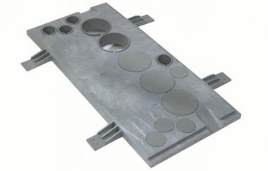

Beste collega's,
ik heb een huis gekocht waarbij de electra, telefoon en gasleiding open en bloot vanuit de grond via de muur het huis ingaan.
daar wil ik graag van die grijze metalen kappen overheen monteren.
maar ik kan niet vinden waar ik die kan kopen.
heeft iemand een idee?

@rie
Je bedoeld waarschijnlijk zo'n ding van PVC
Je kan zo'n vloerplaat niet achteraf aanbrengen omdat dan de dienstleidingen teruggehaald moeten worden.
Je zal zelf iets creatiefs met hout of kunststof moeten verzinnen.

Als het alleen is om de kabelinvoer vanuit de vloer af te dekken of te verbergen, kun je ook denken aan verloopsokken van grijs pvc, waarbij de kleinste maat de kabeldiameter moet hebben en de grootste maat over het invoer gat moet passen.
Overlangs doorzagen, open buigen en om de kabel heen.
Desnoods over de lengte doorzagen en weer vast lijmen met pvc lijm.
Als je bedoeld dat de leidingen vanuit de put zichtbaar zijn dan zul je een afdekplaat moeten zagen met uitsparingen.

IRoel
Ik zal het nog even verder toelichten.
de kabels en leiding komen buiten naast de zijmuur uit de grond en gaan dan met een boogje door een gat in de muur de kelderkast in.
PTT -20-cm- 220v/380v -20cm- gasleiding.
hier wil ik drie separate metalen kappen overheen zetten.
