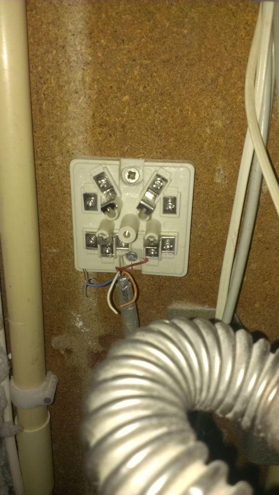

Ik heb thuis ISDN en deze wordt opgezegd binnenkort. Nu hebben we VDSL aangevraagd en deze is opgeleverd op het tweede aderpaar bij de ISRA. Ik heb de WCD open geschroefd en zag dat er een rode en blauwe ader aangesloten is. De oranje en witte ader niet.
Nu moet voor zover ik het goed heb, de oranje kabel links en witte kabel rechts aangesloten worden.
Ik heb de orde en blauwe losgehaald, hier zit spanning op. De oranje en witte moeten een stukje gestript worden. Kan ik dit gewoon met een stanleymesje doen zonder dat ik hiermee schade aanricht (ivm de spanning die erop staat)?
Foto van de situatie (rood lijkt bruin, maar dat komt door de flitser):

Standaard word de combinatie rood en blauw gebruikt voor telefoneren.
soms wordt bij VDSL het andere paar (wit en oranje) gebruikt omdat die dan beter zijn. Het is te ingewikkeld om uit te leggen waarom dat zo kan zijn.
Maak je geen zorgen over de spanning die er op staat, er gaat niks kapot als je per ongeluk kortsluiting maakt. Wel kan je er zelf een schok van krijgen - vooral als je een beetje vochtige handen hebt bijvoorbeeld.
in welke volgorde je wit en oranje aansluit maakt niet uit - dus welke links en welke rechts is om het even.

Ik heb hem aangesloten maar er blijkt wat mis te zijn in de centrale volgens de internetprovider. Vreemd is ook dat ik op oranje en wit geen spanning voelde. Op de rode en blauwe wel.
Heb alles weer terug naar de oude situatie aangesloten maar dat werkt ook niet.
Dat is niet zo vreemd. Voor telefonie staat er spanning op, voor VDSL staat er geen door u meetbare spanning op (maar een hoogfrequent signaal van 1 - 25 MHz)
