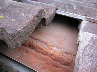

Op advies van m'n buurman eens onder de dakpannen gekeken en daar vond ik een bruin, piepschuim achtig spul op het dakbeschot.
Is dit een isolatie?
Is dit genoeg?
mag ik aan de binnenkant tussen de gordingen nog isoleren?

Lichtbruin? Kan verweerd PIR/PUR zijn?

PIR/PUR? Was dat toen al een gebruikelijk isolatiemateriaal? Of het is naderhand aangebracht.

Naar mijn weten is dit materiaal bij de bouw aangebracht.
In die jaren waren er al dakplaten met een isolatielaag opgespoten, het spul verkleurd van creme naar (donker)bruin.
Gewoonlijk was de isolatie 2.5 tot 3 cm dik.

Hierbij een kiekje onder de dakpannen.
Het lijkt erop dat het niet overal even dik is.
Dunst gemeten 1,5Cm en dikst 3Cm.
Wgb
PUR isolatie. Dit was genoeg tegenwoordig zit je gauw op 60 tot 80 mm.

Waarschijnlijk 3cm pur op spaanplaat
