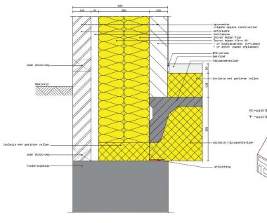

Op het moment zijn we druk bezig met een woning. EPC moet 0,6 zijn en dat wordt voor een deel gehaald door behoorlijk goed te isoleren. RC5 voor de gevels, RC 6 voor dak en vloer.
Nu zag ik dit detail in de tekeningen voor de fundering (die helaas op palen moet):
Het lijkt mij dat de gele vlakken koudebruggen zijn. Warmte kan nu van binnen via:
cementdekvloer -> druklaag + balken combinatievloer -> kalkzandsteen binnenspouwblad -> fundering -> palen
van binnen (20 'C) naar de grond (10'C). Lijkt mij niet perse bevorderlijk?
De buitengevel is wel geïsoleerd van de fundering dmv foamglas maar door dat de fundering toch al afkoelt door de funderingspalen lijkt me deze isolatie niet perse nuttig?
Het lijkt erop dat dit een SBR referentiedetail is (kan ik zelf niet beoordelen, geen abonnement bij SBR). Het is in ieder geval een detail dat ik vaker heb gezien.
Maak ik ergens een denkfout?
Is er een betere manier om dit detail uit te voeren? Bij voorbaat dank!
Zet gewoon het binnenspouwblad op de vloer, dan heb je nergens last van. De contactvlakken van de vloer op de fundering zijn verwaarloosbaar. De isolatie van de fundering is overbodig. Maar wel handig als bekisting :)

MvanV
Er zijn zelfs voor dat soort doelen producten verkrijgbaar.
Een fabriek uit het oosten maakt harde piepschuimblokken in een plasticvorm van een baksteen.
Een ander product is foamglass, dat is een soort piepschuim waarvan de buitenkanten van de bellen niet van wit plastic maar van glas zijn.
Beide producten kunnen onder een gipsmuur en zorgen voor isolatie waardoor je die koudebruggen kunt oplossen.
