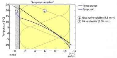

Ik heb een kleine variantenstudie gemaakt bij 24 graden en 70% R.V. op de bovenverdieping en 80% R.V. op de zolder en een temperatuur, waarbij net geen condenstie optreedt.
Dikte isolatie overal 100 mm.
1) steenwol op gipsplaat met rachels, temperatuur zolder -10 graden

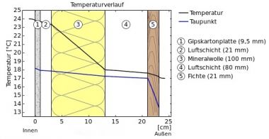

2) als 1 maar met balklaag en vloerdelen, temperatuur zolder 17 graden

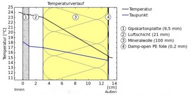

3) als 1 maar dan met een dampopen folie op de steenwol, temperatuur zolder 15 graden

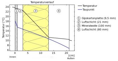

4) als 1 met een laag stilstaande lucht boven de steenwol, temperatuur zolder 10 graden
Conclusie: naarmate de uittreding van vochtige lucht naar de zolder wordt verhinderd of bij afwezigheid van luchtcirculatie op zolder, des te groter is de kans op inwendige condensatie.
Zonder iets boven de steenwoldekens is de kans op condensatie onder de gebruikelijke omstandigheden niet aanwezig. Het moet wel heel erg hard en langdurig vriezen, voordat het op zolder -10 graden wordt.
