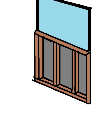

Een foto plaatsen wordt wat lastig aangezien alles nu nog helemaal dicht zit. Een schematische tekening van het kleine wandje dat destijds open is geweest, hier zit nu weer een houten plaat (en de keuken) voor:

Zit er aan de onderkant (in de kier) wel kozijnhout? Het lijkt alsof er gewoon een paneel is geplaatst in het onderste deel van het kozijn.
Dan kan je namelijk eenvoudig het paneel vervangen door materiaal dat beter isoleert.
Het "houten binnenspouwblad" kan je waarschijnlijk niet verwijderen, omdat je kozijn hierop steunt of aan vast zit. Enige opties dan zijn materialen vervangen of er iets voor zetten.
