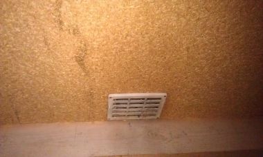

Hoe meer ik lees, hoe meer vragen ik krijg. In de bouwmarkten krijg ik ook steeds een ander verhaal. Dus toch maar wéér een isolatie vraag.
Ik wil de schuine zolder graag isoleren. Er is een dakbeschot van een soort vezelplaat aanwezig. Hierin zitten wat gaten geperforeerd en op een aantal plaatsen ook een ventilatie rooster. Of er tussen dakschot en pannen nog iets zit weet ik niet. Het tocht in ieder geval flink uit die gaten!
Nu weet ik niet of ik de isolatiewol gewoon tegen het dakschot kan zetten of dat er een kleine spouw tussen moet (vanwege de gaten en roosters).

Kacheltje
Misschien dat iemand het herkent als je een foto maakt van het dakbeschot.
De bestaande ventilatie zal je net als Tiho zei doorvoeren zodat deze weer de zolderruimte kan ventileren. Dus door het dakbeschot en de isolatie herstellen. Niet achter de isolatie laten zitten of afblinden.

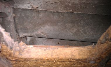

Zwjanehals
Ik heb een ventilatierooster weggehaald en dan kijk ik meteen tegen de onderkant van de pannen aan. Ik voel ook geen folie aan de zijkanten.

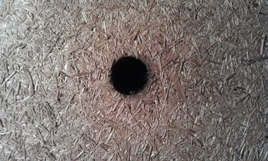

Tiho
Dat is spaanplaat, de ronde gaten zitten zeker boven in de nok?
Aan de buitenkant, zit daar ook geen papierachtig laagje dat half vergaan is? Dan zou je hetzelfde hebben als ik. Dit laagje is overigens dampopen evenals de spaanplaat alleen als het laagje er niet op zit.

Zwjanehals
De gaten zitten inderdaad alleen in de nok. Verder heb ik nog een ventilatierooster in het metselwerk van de schouw. Een aparte constructie dus.
Resumé: dampopen folie tegen beschot zonder spouw. De 4 ventilatieroosters doorvoeren zodat ventilatie mogelijk blijft ( en tocht??). Dan isolatiewol achter rachel werk zonder spouw. Dan dampdichte folie en vervolgens afwerken Met gipsplaat.
