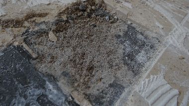

Is dit zandcement ?
Ik ben bezig om mijn badkamer vloer er uit te halen.
Nu kwam ik eerst een zwarte laag tegen onder de tegels,ik dacht eerst dat het een granieten vloer was maar toen ik verder ging hakken kwam ik dit tegen.
Is dit de zandcement laag ??
Ik wil de vloer egaliseren maar zit te twijfelen om de tegels er helemaal uit te halen en dan te storten met vloervlak egalisatie.
Of de tegels te laten zitten en dan te egaliseren.
Heeft iemand een suggestie ?
Dat is inderdaad een zand cement, oftewel specie vloer.
Die zwarte laag zoals jij het noemt, is pure cement die op de verse natte specie vloer gestrooit is, voor het hechten van de tegels aan de specie vloer.
Als de tegels verders allemaal goed vast zitten aan de specie vloer, kun je die eventueel laten liggen, en daar overheen gaan.
