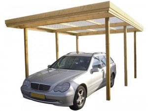

Voor de rest heb ik even een online foto genomen van freds bouwtekeningen
Mijn huis staat op de vaste grond, echter de vaste grond zit op 5 meter diepte dus de carport ga ik zwevend maken, dus NIET op de vaste grond.
Deze ga ik bijgevolg alleen met de linkse drie palen aan het huis vast maken dmv metalen profielen.
Verder zoals aangehaald zes palen van 12x12 cm elk in een fundering van 0,5 x 0,5 x 0,6 meter.
Is de dikte van deze palen zwaar genoeg om een metalen golfplaten dak te dragen én liggers én spanten? Waarbij het dak in totaal 5,30 meter is en 0,80 meter zou moeten overhellen.
Ah, een Belgische term. In NL heet dit een plaatfundering.
Wat ik niet snap is waarom je de zes palen op een eigen fundering zet :?:
Een carport krijgt normaal gesproken geen betonvloer. De palen zet je op poeren. Wil je toch een betonvloer, maak dan een vorstrandfundering waar alle palen op komen.
Als je de carport aan je huis vast zet voor de stabiliteit, zorg dan dat deze verticaal kan bewegen. Dus met slobgaten en niet vastgedraaide schroeven. Zo krijg je geen problemen met werking / zetting.
