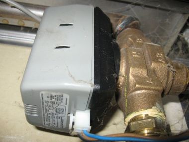

Echter in de handleiding staat er:
A) Ontlucht de installatie en de ketel dmv de ontluchtingsnippel links boven in de ketel (die heb ik gevonden).
B) En vervolgens staat er: zet hierbij de driewegklep op handbediening "manuel" achter het nokje. (kan hem niet vinden)
C) Controleer of de automatische ontluchter rechts boven in de ketel goed functioneert. Open het afsluitdopje. (gevonden en geopend)
Concreet:
1) ik krijg de installatie niet goed ontlucht, blijft in koude toestand (dus als die niet ah verwarmen is borrelende geluiden maken)
2) en ik weet niet hoe ik de driewegklep moet herkennen, genoemd in (B)

@rie
Dit is de driewegklep die bedoelt wordt.

Bedankt voor de foto vd 3wegklep. Ik kon hem nu tenminste identificeren. :) Ben maar een IT'er :) Idd even op manual kunnen zetten hoewel ik het nut niet echt snap.
