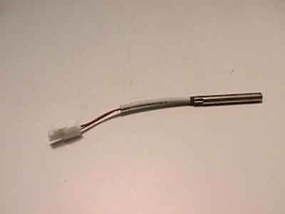

Ik heb hier in huis een Intergas HR Combi 36/30 uit 2006 die om de zoveel tijd (soms 1x per dag, soms elke 3 uur) in de reset mode gaat.
Geen enkele foutcode, alleen bij temp staat elke keer 13. Monteur al een keer naar laten kijken maar die kon niks vinden...
Iemand een idee wat het zou kunnen zijn??

Code 13 staat voor fout bij aanvoersensor. Vervang de aanvoer sensor maar.
Dit staat gewoon in het boekje pagina 40.
Utreg
Artikel nummer NTC 200117

Helemaal top, zit nu zelf in de handleiding te kijken... Even snel een sensor besteld, ga hem morgen inbouwen.
Guillermo82
Hmmm sensor erin, fluitje van een cent... nu hopen dat de cv zonder fouten blijft...
Dank voor iedereen voor hun reactie!!
