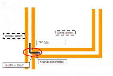

ik ben bezig met de bouw van een garage. De garage komt aan het woonhuis vast te zitten. Daar waar de garage haaks op de bestaande bouw aansluit wil ik inslijpen om daar DPC folie in te steken om zo een koude brug te voorkomen.
Nu is mijn vraag hoe breed moet de sleuf in de bestaande muur worden gemaakt om de DPC folie in te steken??
Is 1 zaag snede van een diamantschijf voldoende of moet het een opening worden van cm(s)??
En moet deze sleuf van volledig onder tot boven in het muurblad worden geslepen of is het voldoende tot de verdiepingsvloer te gaan??
En kan ik dit gerust doen met de flex of kan ik beter een muurzaag huren bij het verhuurbedrijf???

De aanbouw wordt niet "vertand" in de bestaande bouw maar middels een spouwlat met een sponning tegen de bestaande bouw gezet. De bestaande bouw zou moeten worden ingeslepen en er zou DPC folie in de spouw gelegd moeten worden.
Vandaar mijn vraag hoe breed ik de muur moet inslijpen en tot hoe hoog.
bij deze een schetsje:

Hoezo begrijp je de schets niet wgb
Het is een bovenaanzicht.
De oranje balken zijn de gemetselde muren. Het witte ertussen is de spouw.
De bestaande bouw is de bijkeuken die reeds 50jr staat. De nieuwe aanbouw is de niet te bouwen garage.
Tegen de bestaande zijgevel wordt een spouwlat met een sponning geschroefd. Deze spouwlat komt in de spouw te zitten van de garage.
Maar om vocht problemen moet er DPC folie worden geplaatst in de spouw van de bestaande bouw en de nieuwe bouw. Het kan zijn dat ik de DPC folie in de verkeerde richting in van de bestaande bouw heb getekend en dat deze wellicht naar de voorzijde moet worden omgeslagen.
Zoals ik had begrepen houdt men zo het vocht buiten ipv dat het overslaat naar binnen.
Maar mijn vraag is hoe breed ik dit moet in slijpen? en van beneden tot volledig boven in of tot aan de verdiepingsvloer?
Gr Christophe_L

Je kan de sleuf het best even breed maken als je spouw breed is, dan kan je ook de isolatie aan laten sluiten op elkaar en heb je helemaal geen koudebrug meer. Dan is dat dpc ook niet meer nodig.
Let er wel op dat het verband van je muur wel (deels) weg is.

Zo het is weer een tijdje geleden maar ik heb mijn antwoorden:
Wat is nu de bedoeling van dit alles?
De bestaande buitengevel zal na het aanbouwen van de garage deels buitengevel zijn en deels binnengevel.
Doordat stenen vocht opnemen loopt men het risico vocht op het binnenblad te krijgen dor de zuigende werking van de baksteen.
Door de gevel in te slijpen (de buitengevel baksteen volledig doorgeslepen) wordt de verbinding tussen buiten- en binnengevel verbroken. Door er DPC folie tussen te steken kan er geen overdracht van vocht plaatsvinden.
Bij aansluitingen op huisgevels wordt ook dikwijls een spouwlat geplaatst Dan wordt er een volledige spouw uitgeslepen en een spouwlat die omwikkeld is met DPC in de spouw geplaatst.
Ik heb vanmorgen de gevel ingeslepen (+/- 12 cm )met een watergekoelde diamant muurzaag zaagblad diameter 300mm
1 zaagsnede van boven naar beneden. DPC folie ertussen.

Ik zie nog steeds geen meerwaarde van een spouwlat + dpc als er voldoende ertussenuit wordt geslepen.
Maar goed, het zal ook vast geen kwaad kunnen.
Succes verder met je uitbouw.
Droid
DPC als koudebrugonderbreker slaat nergens op...
Ik zou eerder de spouw doorzetten, dus zeg maar 10cm uitzagen. Hangt wel af van de rest van de situatie, wat zit er boven, etc. Kun je van de bestaande buitenspouw , de nieuwe binnenspouw maken, dat is zeg maar de vraag.
