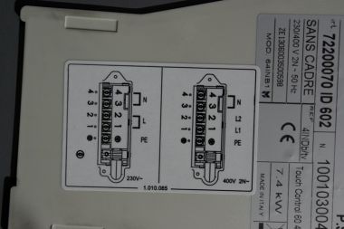

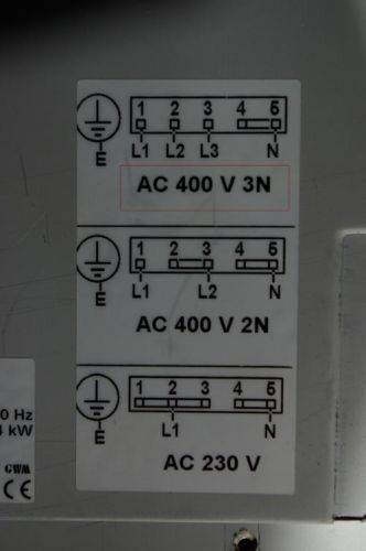

Hoi ik wil van de oude kookplaat situatie (380v 3 fasen) naar de nieuwe (380v 2 fasen). Wat moet ik met de derde fase doen? Foto met het rode kader is de oude situatie.
gr Henk
The headhunter
Waarom?
Of heb je geen kracht(400v) dan heb je ook geen 2 fasen maar maar 1 fase die je 2x aanbied, je zal dan ook de nul moeten verdubbelen.
Henkroosendaal
Hoi,
De perilexaansluiting bevat al de drie fasen (1x bruin, 2x zwart), plus 1x een nul blauw en 1x een aarde. Op de nieuwe kookplaat (zie foto) heb ik maar ruimte voor 2 fasen, maar wel een dubbele nul (die nu met een brug zit).
Maakt het dit duidelijk waarom ik 1 fase heb te laten vervallen en kan dat zomaar? Of heb ik deze fase ergens anders aan te sluiten
Henk

De fase die je niet nodig hebt kun je gewoon niet aansluiten in de stekker.
Lichtpunt
Hoe is de zekering-automaat in je verdeelkast uitgevoerd?
3ph+N of 2 gekoppelde automaten, dus 2ph+2N
The headhunter
Ongebruikte fase in de stekker en kookplaat weghalen is het veiligste.
