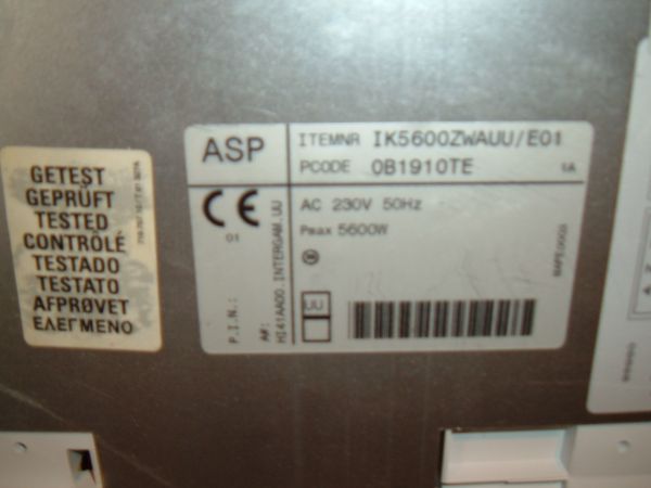

Ik heb een inductiekookplaat Etna type ik5600zwauu/eo1 waarvan er 2 zones opeens zijn gestopt nu wil ik hem open maken om te zien wat er aan de hand is kan iemand me vertellen hoe dat moet en wat de oorzaak van het probleem kan zijn
S.oldeerbout
Specialist Keukenapparatuur
Zou je eerst eens moeten beginnen met het juiste type te vermelden.
Staat onderop het toestel.
Martin60
Dat staat er toch het is een Etna type IK5600ZWAUU/EO1 dat is wat er onderop de kookplaat staat ik heb nog even gekeken er staat ook nog bij ASP en in kleinere letters HI 41aa00 intergram datis wat ik kan vinden

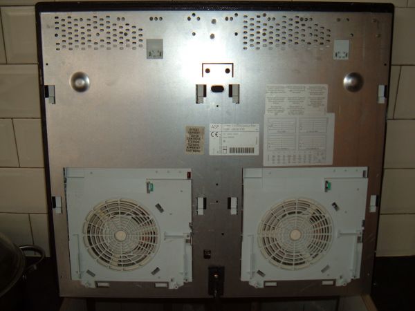

Ik vermoed een vrij oud toestel.
Glasplaat zal verwijderd moeten worden om bij de elektronica te komen.
Toestel uit het werkblad halen en de schroeven rondom verwijderen om de glasplaat op te tillen.

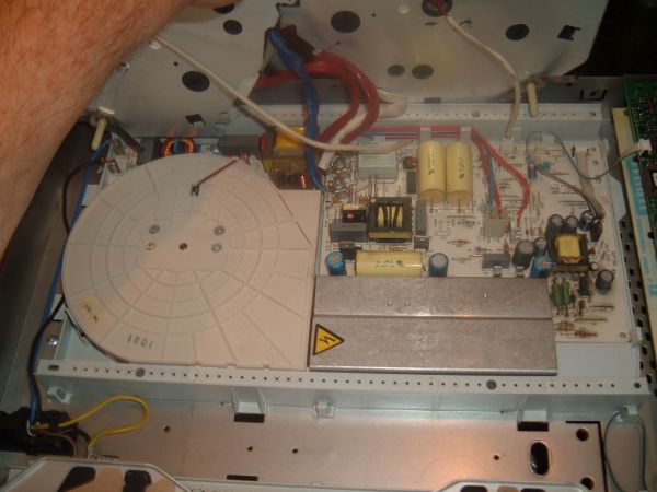

Het is inmiddels gelukt de glasplaat te verwijderen ik heb een foto van de zone die het niet doet het relais schakelt in de led gaan wel branden maar knipperen niet enig idee waar ik zoeken moet
S.oldeerbout
Grote kans op een los contact van de gelijkrichter.
Opnieuw solderen en hopen dat de print het nog lang volhoud.
Alle draden even noteren waar ze zitten en de print eruit halen.

Als er een groep uit ligt met deze vrij bekende printen is het goed mis en zou je een vrij harde klap van onder de glasplaat gehoord moeten hebben tijdens het koken.
De sturing van de spoelen ligt dan in sluiting en de voedingsprint is dan ook defect.
Je zit dan een zwarte plek direct onder de 230 volt aansluiting van de voedingsprint.
Als je geen pandetectie hebt is in bijna alle gevallen een potje los van de gelijkrichter.

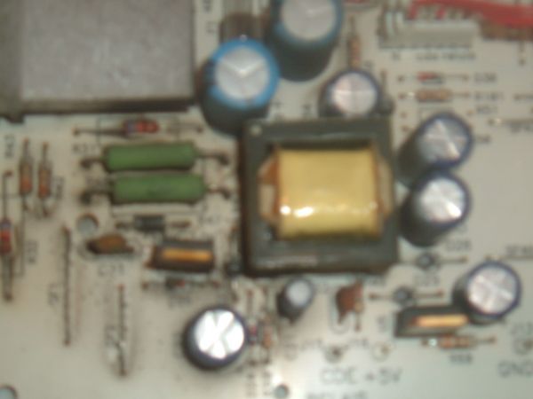

De zekeringen zijn oke maar waar vindt ik die gelijkrichter ik doe een foto er bij van een gedeelte die ik niet vertrouw als ik de de zone aanzet gaat de let aan maar knippert niet ook reageert hij van hoog naar laag het is net of er een pan opstaat maar hij wordt niet warm
S.oldeerbout
Waardeloze foto van een stoffige print.
Nogmaals print ERUIT halen.
Solderingen zitten onder de print.
