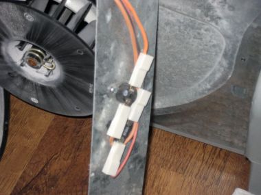

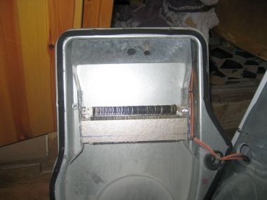

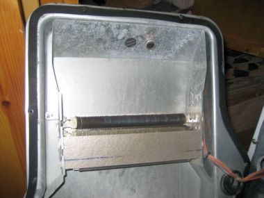

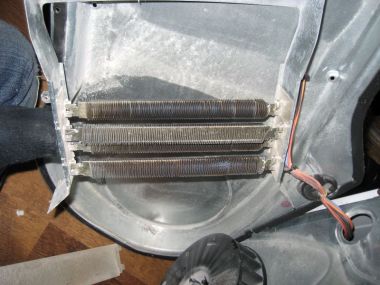

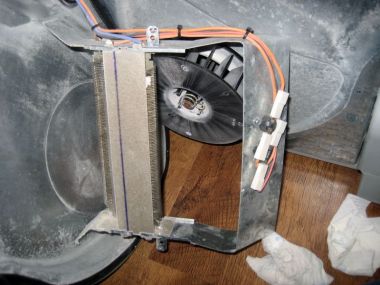

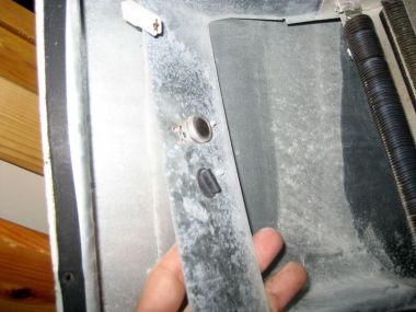

Nu had ik de plaatjes die ervoor zaten even weggehaald, toen kwam ik waarschijnlijk de oorzaak tegen wat de problemen met de droger veroorzaakt.
De onderste spiraal/verwarmingselement is gebroken. Ik denk dat dit de reden is dat de droger elke stopt met warm worden. Zie laatste plaatje.
Kan ik simpelweg dit vervangen, zo ja, heeft iemand daar een bestelcode van of zoiets dergelijks? Alvast bedankt!

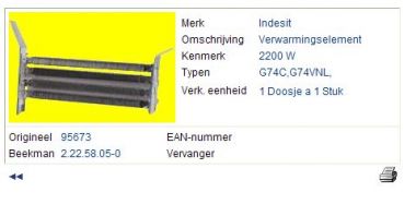

Ik heb iets gevonden, maar voordat ik het bestel of ga halen, wil ik graag weten of dit het juiste element is.
Kan iemand mij hierin adviseren. En is dit moeilijk te vervangen?
//edit
Zo ff na flink zoeken op Google, kwam ik er tot mijn schrik achter dat dit element even 114 excl. BTW kost. Kan ik niet gewoon één spiraal vervangen ofzo? De overige spiralen werken nog zonder problemen, alleen die ene die gebroken is heeft af en toe kuren...

Die spiralen zijn niet te repareren.
MvdL79
Dus ipv 114 Euro te betalen, kan ik beter op zoek gaan naar een nieuwe droger? Immers kost een redelijke droger 300 euro... :S
