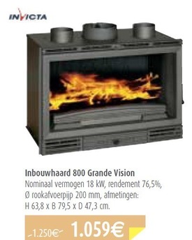

Wij hebben onze openhaard omgebouwd naar een inbouwhaard met hete lucht.
Deze blaast echter koude lucht.
Van de openhaard is er onder de inbouwhaard via de grond een trekkanaal naar buiten toe aanwezig.
Moeten we dit dicht maken?
Hoe moeten we dit best dichtmaken vb. Met zand?

Het betreft een inbouw houtkachel (cassette) met ventilatoren. Merk: invicta.
foto:
Als het goed is, gaan de ventilatoren pas draaien, bij een bepaalde temperatuur van de kachel.
Dan pas zal de kachel ook de warme lucht gaan uitblazen.
Deze kachel heeft een open systeem, en trekt dus de benodigde zuurstof voor verbranding uit de kamer, net zoals de oude openhaard.
het gat naar onder het zogenaamde trekkanaal, zorg er voor dat de kachel zijn zuurstof krijgt via een aparte aansluiting, en dus in mindere maten vanuit de ruimte waar hij staat.
Dat heb je nodig, om een goede verbranding te krijgen.
Dus dat gat niet dichtmaken.
Zeker ook helemaal niet, als er een mechanische ventilatie in het huis bevind.
Anders zou je wel eens niet zo lang plezier van je kachel kunnen hebben, i.v.m. dat de rook gassen naar binnen worden gezogen en er zo koolmonoxide vergiftiging kan ontstaan.

De ventilatoren beginnen inderdaad pas te draaien bij een bepaalde temperatuur van de kachel. Toch is de lucht die de kachel dan blaast koud, echt ijskoud. Wat zou hier de oorzaak van kunnen zijn?
De kachel heeft geen aparte aansluiting op dat kanaal, maar is er gewoon opgeplaatst. Er zijn toch meer inbouwhaarden, die dat kanaal niet hebben?
