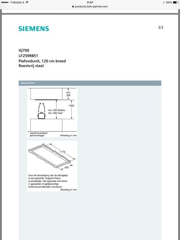

Ik zal proberen het iets duidelijker te omschrijven. Het huidige plafond is 2,47m
Tot aan de bovenkant van het raamkozijn is 27cm.
De keukenhoogte wordt 93cm.

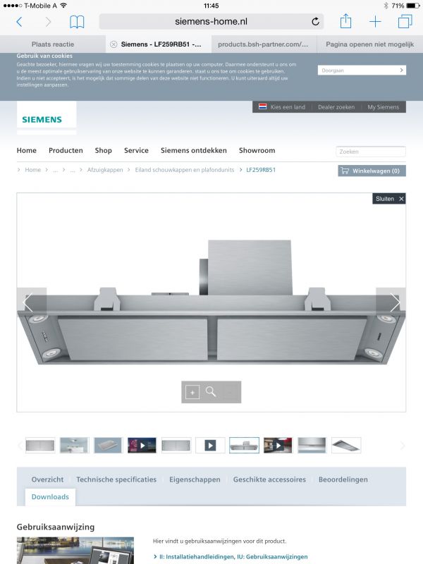

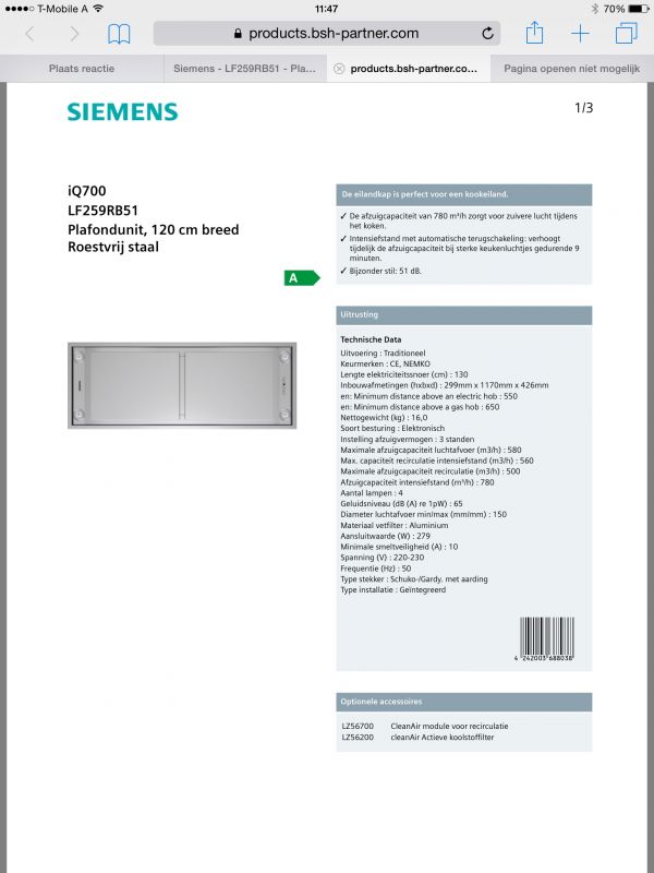

De inbouwt vd afzuigkap is 29cm zie bijlage. Ik kom dus 2cm tekort. Op de foto is te zien dat de motor uitsteekt. Die zou ik dus iets willen verzinken in het plafond omdat ik niet lager kan met het verlaagde plafond. Is dit duidelijker?

En de verlaging 2 cm over je kozijn laten vallen?
Eventueel maak je ter hoogte van het kozijn een lat op het plafond in dezelfde kleur als het kozijn.
Optisch grapje.
Alex1200
Ik zou ook een koof maken waarin je bv rolgordijn en/ of verlichting kan maken
Deze verdiepte koof is dan een mooie camouflage voor de 15 mm verschil
alterntief is een op maat gemaakte rvs plaat( lijst ) met omgezette kant van 2 cm zodat de afzuigkap iets uit je plafond steekt maar opgaat in het geheel.
Hakken kan natuurlijk maar ik weet niet wat je tegenkomt met het verder aansluiten van de kap
