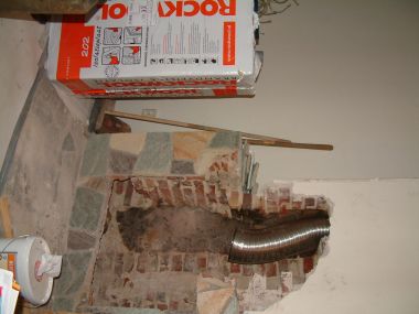

Nee, dat gaat allemaal niet werken, ik hak de schouw verder open.
Aan de kachel komt 1 meter flexibel rvs buis die in een s-bocht gebogen moet worden om in het bestaande kanaal te komen dat geheel links in de schouw zit.
Om dat gasdicht afgesloten te krijgen is schier onmogelijk van benedenuit door de kachel, dat gaat gegarandeerd fout.

Nu ziet het er dus zo uit.
Dit gaat een stuk beter, de herstelwerkzaamheden zullen wel 5 keer zo lang gaan duren denk ik.
Dat laatste daar baal ik wel van.

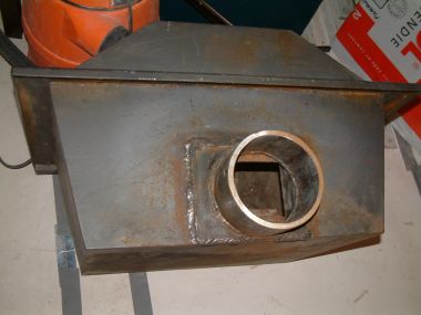

Op de kachel heb ik een plaat gelast met daarop een stuk 180mm pijp om een goede aansluiting te verkrijgen op de flexibele 180mm buis.
Mam man wat een geld moet alles kosten zeg, 1m flexbuis 50euro en
10 cm 180mm buis plus 1 st. 8mm plaatstaal 200*150mm 48,75Euro.
Op deze manier kun je als normale werkman niks meer zelf maken.
