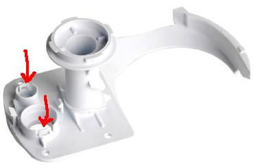

Even een update. De machine vertoont nog steeds problemen. Ik heb gemerkt dat de lichtgrijze buis, die onderin de machine vast zit, niet goes vast zit.
Als ik hem vastklik, dan krijg ik vaak weer een pulserend geluid, maar soms gaat het weg (blijft vastzitten?) en loopt de machine gewoon tot het einde van het programma door.

S.oldeerbout
Specialist Keukenapparatuur
De buis schiet steeds los omdat de lipjes waar je de buis inklikt zijn afgebroken , deze dient vervangen te worden 480140102074

Kan het ook zijn dat de nokjes aan de buis versleten zijn? Zag dat de schroeven torx zijn, dus moet even de goede maat zoeken om het los te krijgen.
Sphere
Heb standpijp ook gevonden, 481253029331. Ziet er qua plaatje wel gelijk uit. Als het het plaatje niet is, dan maar de pijp.

S.oldeerbout
Kijk eens goed in de machine dan zie je dat de lipjes gebroken zijn van 480140102074 en niet de pijp zelf
Sphere
Al die lipjes zitten er nog op, maar ik heb die plaat alsnog besteld. Voor 17 euro kan je niet zonder zitten. De dikke kant van de standpijp lijkt niet goed vast te klikken. Misschien gaat dat met een nieuwe beter.

Die lipjes zitten er ook nog op maar zal een scheurtje vertonen.
Sphere
Heb het onderdeel vervangen. "Gelukkig" heb ik een van de boutjes laten vallen, en die zit nu ergens in de machine. Dus zelfs als de standpijp nu blijft zitten heb ik een probleem als dat ding in de pomp komt.

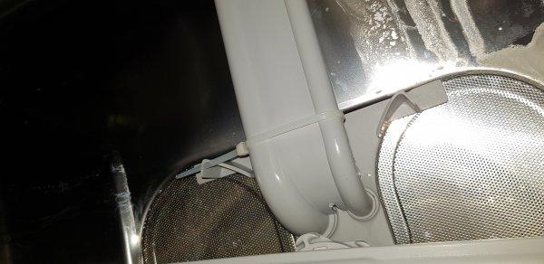

Richard0099
Als de lipjes zoals S.oldeerbout aangaf gescheurd of uitgelubbert zijn, kan je er ook strak een tyrap omheen trekken. Let wel op!!! Als je de boel in elkaar klikt krijg je de boel moeilijk weer los. Dus zorg dat het afdekkapje eerst lekker zit voordat je het vast klikt. Ik had kleine tyraps gebruikt en het vierkante stukje moest eerst op zijn plek gedraaid worden voordat het kapje lekker zat. Maar het zit nu als een huis en het koste alleen een tyrap.
Maxliping
  • #19
oplossing onderplaatje zit los, eruithalen 2 kleine gaatjes in boren kan geen kwaad..tyrap er doorheen en vastzetten 5 min werk
