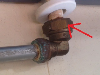

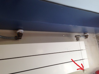

In de keuken hangt een wandradiator. Op de bestaande leiding (jaren 30 huis) is een koppeling gemaakt en is de verwarming aangesloten. Ik wil de verwarming daar weg hebben. WAT moet ik doen? Moet het hele systeem leeg en hoe doe je dat? De buizen komen uit de kelder van de voorkant (keuken is achter) en de buizen gaan vervolgens het hele huis door naar boven. Wie helpt me met een stappenplan?
Zie fotos, Aagje.

Zit er op het laagste niveau niet ergens een vulkraan / aftappunt?
Of zo een aan de onderzijde van een radiator?
Frank
Ik heb hem zelf al gevonden :wink:
Aag
Ah en dat is een aftapkraantje, ja zo lijkt t wel, maar de leidingen zitten toch vol, ik kan toch niet alleen daar op de kachel het water aftappen??? Ik dacht dat het hele systeem leeg moest zijn?? Dat gebeurde nl altijd via dat kraantje id woonkamer (nou altijd, ooit eens gebeurd geloof ik....)

Dus het stappenplan:
Zorg voor de juiste maat afdichtdoppen.
Zet de ketel uit.
Maak een slang met een slangklem vast aan dit aftappunt.
Leg de slang in een afvoer, er komt heel vies zwart water uit wat je ook niet in de tuin wil hebben.
Draai het aftappunt open met zo'n ontluchtingssleuteltje.
Draai op het hoogste punt in de installatie een ontluchtingspunt op een of meerdere radiators helemaal open.
Wacht tot er geen water meer uit het systeem komt.
Haal de leidingen van de radiator los van de wartels die uit de wand komen.
Neem de radiator weg.
Draai de afdichtdoppen in de wartels.
Vul de installatie weer met water waarbij je de ontluchtingskraantjes weer dicht draait op het moment dat ze gaan sputteren. Kijk op de vulmeter voor de juiste hoeveelheid water.
Alle radiatoren ontluchten, eventueel weer bijvullen.
Installatie kort laten draaien (paarminuten) en weer uit en weer ontluchten en eventueel bijvullen.
Frank
Als er in de woonkamer ook een vul aftapkraan zit ook dar het water uit laten lopen via een slang.

Kijk, daar word ik dan blij van. Het leeglopen is dus wel van het hele systeem, maar het maakt niet uit welk kraantje? Of die in de woonkamer of deze bij de kachel die weg moet? Die in de woonkamer zit nl op een wat makkelijkere plaats.....
Misschien wil je nog wel even aangeven met zo'n mooi rood pijltje wat een WARTEL is? Ik ken wel een kwartel, maar een wartel??
Dank je wel...
Aag
Aag
Ah allebei de kraantjes dus leeg laten lopen? EN in de woonkamer EN in de keuken? Begrijp ik dat goed??
Frank
In ieder geval die in de keuken leeg laten lopen, maar als die in de kamer makkelijker is zou ik met die beginnen en daarna die in de keuken.
Wartel:
