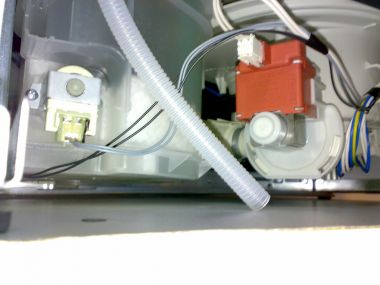

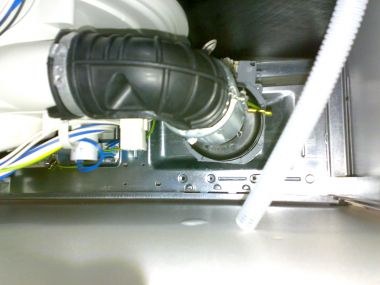

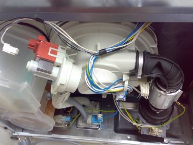

Post eens een fototje van wat je ziet dat praat makkelijker.
Demasterbaas
Totaalbeeld:
Van de linkerkant:
Rechterkant:
Eergisteren toen ik de circulatie pomp ging demonteren had ik de machine op z'n kant liggen... het losse stekkertje zit inmiddels weer vast!
Demasterbaas
Volgens mij schrikt iedereen heel erg van de foto's en wordt iedereen er helemaal stil van...?
The headhunter
Ik schrik nergens van hoor, maar ik herken de vlotter niet en dus houd ik mij stil.
Witgoed specialisten zijn momenteel druk met hun eigen , dus even niet beschikbaar.

Nee hoor, het ligt alleen wat lastiger, want deze vaatwasser heeft vermoedelijk geen aangebouwde aquastop, maar een inlaatventiel.
In dat geval dus ook geen detectie van lekwater op de bodem en moet de F2 code een andere betekenis hebben.
In mijn documentatie komt deze machine niet voor.
Ik denk dat er ook een 12-cijferige NC code, beginnend met 85..., op de rechterzijkant van de deur staat. Vermeld die ook, misschien kan een witgoedspecialist aan de hand daarvan nog iets nader bepalen.
Overigens zijn de witgoedspecialisten (witgoedmonteurs die hier als vrijwilligers helpen) niet continue beschikbaar. Het is dus altijd afwachten of er een passend antwoord mogelijk is, en wie daarvoor beschikbaar is.
Witte Hond
Waaschijnlijk is je motor defect, deze willen dan inderdaad wel eens haperig gaan lopen. Laten maken via de fabriek is hierbij het goedkoopste.
Deze heeft inderdaad geen vlotter beveiliging, maar meet lekkage via het extra bijpakken van het water. Dus hij heeft een standaard niveau van het water, als deze tijdens het gebruik water bijpakt wijst dit op lekkage.
Je krijgt naar vervanging waarschijnlijk ook een ander type motor.

En zoals ik al eerder zij en nu ik het type op de foto's voor me zie. Ben ik inderdaad bang dat je motor defect is, en dus geen lekkage.
Het extra ingooien van water is ook complete onzin, en raad ik je echt af.
Controleer dus via de winkel hoe oud de vaatwasser is, en vraag om een copie van de factuur.
