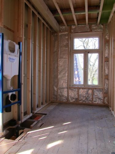

Ik ben een badkamer aan het maken in een slaapkamer.
Nu zit ik wat met de plek voor de douchecabine, het mooiste zou zijn in de hoek bij het raam.
Alleen dan komt de douchecabine voor het raam te staan.
Zal ik een extra wandje bouwen of proberen om 2 douchewanden met deur te plaatsen.
Hopelijk heeft iemand een goed idee.
De douche cabine half voor het raam, is ook geen mooie optie vind ik.
Ook zal dan het raamkozijn flink nat worden, en op den duur gaan rotten.

Anders geef de maten van de badkamer hier eens door, via een tekening met ramen en deuren er in.
Dat kun je gemakkelijk doen via paint van windows.
Ook nog even een opmerking:
Het lijkt mij zo op de foto, dat het inbouwreservoir van het toilet wel heel erg hoog staat afgesteld.
Of komt er een trapje bij het toilet of verhoging?
Maar het kan ook gezichtsbedrog zijn.
Chris798
Het inbouwtoilet zit er nog los in hoor, is opgehangen voor de breedte van de balken.
Als ik de pot heb en de vloerdikte weet stel ik de hoogte af.

Hoe ziet de andere kant van de ruimte uit?? Waar zit bv de deur? en wat zij de afmetingen??
Sharky
Zet de WC bij de raam
en maak een douche cel met Ytong blokken of als je niet zo veel licht wilt verliezen met glasbouwstenen.
Chris798
De deur komt waar de foto gemaakt is.
Toilet komt dus waar inbouwtoilet hangt, daar tegenover wil de wastafel maken.
Daarom dus douche achterin met daarnaast een radiator.
Ik heb nog niks gekocht, dus alles kan nog.
Brrron
In mijn badkamer had ik hetzelfde probleem, deze is echter nog kleiner dan wat ik hier zo zie. Maar ook ik heb dus een groot raam op de plek waar ik juiste een ruime douche wilde hebben. Ik heb aan de linker en rechtermuur een wandje gemaakt met daartussen dan een mooie glazen schuifdeur. Heb nu dus een douchehoek over de gehele breedte van de badkamer. Ben er tot op heden zeer content mee. Wat het water met het hout doet, dat zal de tijd leren. Het is bij mij 1 raam met een bovenlicht, dus minder houtwerk als dat ik hier zie. Het bovenlicht staat altijd open en ik heb een afzuiger in de badkamer geïnstalleerd, dus erg vochtig blijft het niet, dus dat zal wel meevallen met het wegrottten van het hout (buiten in de regen wordt het ook nat). Je moet het verfwerk natuurlijk wel netjes onderhouden.
