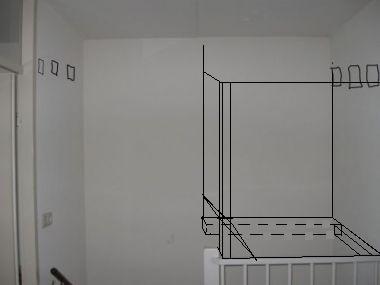

We hebben een huis met 1 verdieping met relatief weinig bergruimte. Daarom willen wij graag een bergruimte boven onze trap creeeren om bijvoorbeeld een aantal bakken met spullen en onze campeerspullen op te bergen. Hiervoor ben ik laatst al bij de plaatselijke bouwmarkt geweest voor advies. Zij adviseerden mij om over de volle breedte (2 meter) achter elkaar 3 vuren balken te plaatsen als bodem voor de 'kast'. Deze 3 balken hangen dan aan beide kanten in metalen steunen die aan de muur bevestigd zijn.
Nu zou dit in principe geen probleem zijn, ware het niet dat de muren waar de steunen voor de balken aan bevestigd zijn, gipsblok muren zijn.
Ik heb geen idee hoeveel kilo een dergelijke muur kan dragen voordat deze het begeeft.
Wat is precies de situatie:
de bergruimte willen we over de volle breedte boven de trap maken
de totale afmetingen worden dan:
breedte:200cm
diepte: 100 cm
hoogte: 50cm

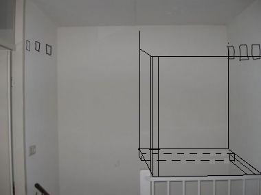

in de foto in de bijlage staat hoe het er nu uitziet. aan de linkerkant en aan de rechterkant moeten de steunen komen waar de balken in rusten.
deze balken zijn iets van 8cm hoog en 4 cm breed.
Zoals aangegeven gaat het om gipsblok muren. Hoeveel kan een dergelijke muur dragen en hoe kan ik een dergelijke bergruimte creeeren?
de zwarte vierkantjes op de foto zijn de punten waar de steunen moeten komen voor de draagbalken

ruw geschetst
zoiets kan je tot het plafond plaatsen en je kan er meer dere planken in zetten
Je zou ook eerst 2 balken op de zijwanden vast kunnen zetten, met draadeindes die helemaal door de muur gaan.
Aan de andere kant van de muur gebruik je dan een grote ring en moer, zodat deze niet door de muur getrokken kunnen worden.
Op deze 2e balken leg je dan de dwarsbalken op vast, en daarboven op een plaat.

Bedankt voor alle reacties. We houden het toch op een constructie over de volle breedte met 3 balken van de linkermuur naar de rechtmuur die de opbergruimte moeten dragen.
Alleen ben ik benieuwd hoeveel kilo een dergelijke constructie ongeveer kan dragen zonder door de gipsblokken te gaan zakken.
Dan hebben we ook een idee wat we wel of niet in deze bergruimte kwijt kunnen. bij een huis in de straat is een zelfde constructie gemaakt, dat is het probleem niet, het gaat nu meer om hoeveel gewicht dit kan dragen.
Wat ik nog zat te denken is om eventueel de horizontale balken nog vast te maken aan het plafond erboven om zo extra draagkracht te creëren.
De andere voorgestelde constructie wordt wel erg laag, ook ivm verhuizen van grote spullen zoals ook door anderen al gezegd.
