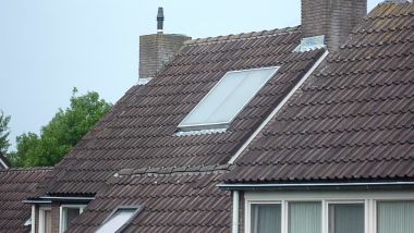

Tim147
He Klussers,
Wat voor dakaraam is dit? zoiets zoek ik maar op internet kan ik er geen afbeelding van vinden.
Wat is dit en waar kan ik het kopen? B.v.d Tim
Neesje
Dit ziet eruit als een zonnepaneel en geen dakvenster dus.
Tim147
Dit is geen zonnepaneel, met lood afgewerkt? Niets van zonnecollectoren te zien en ook heel ligt en ik kan ook iets naar binnen kijken.
Frank
Nou even aanbellen en vragen wat voor dakraam ze hebben. :wink:

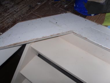

Tiho
het lukte me niet eerder om een foto te plaatsen hiervan, maar bij mij bovenaan de trap is een stuk zo gemaakt. Hierdoor kun je eerder opzij zeg maar. Misschien is dat bij bij jou ook een oplossing.
Tterpstra
De foto van Tiho kan ik niet meer volgen, ik haak af.
