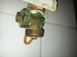

Beste Mensen,
Mijn CV ketel is leger dan leeg. Ik wil gaan bijvullen en heb de handleiding maar ik heb geen idee waar ik de slang moet aansluiten.
Zie onderstaande foto
Mijn vraag is dus waar ik de slang moet aansluiten en waar de hendel is die ik open moet draaien?
Ik hoop dat jullie kunnen helpen.
Groetjes,
Ewa

Ewa
Dit moet em zijn dan... Ik heb een slang die erop kan, hoe draai ik daarna het kraantje open?

Demonteer het dopje voor op de vulkraan.
Neem de slang
Sluit hem aan op de kraan.
Vul de slang met water
Sluit hem aan op het cv vulpunt.
Open de kraan dan van de cv met een baco, steeksleutel of een goede tang kijk naar het streepje dat er op staat.
Open de water kraan
Vul tot 1,7 ongeveer.
Sluit de water kraan
Sluit de vul kraan kijk weer naar het streepje.
koppel de slang af
Klaar.
Ewa
Toen ik het dopje eraf haalde liep al het (zwarte) water eruit. Hij was waarschijnlijk al opengedraaid? Ik weet niet waar ik dit moet checken en waar dat streepje is...

Als het streepje dwars op de kraan staat is hij dicht.
Dat is op de as die je moet draaien dat vierkante blokje boven op de kraan.
Als het streepje in het verlengde van de kraan staat is hij open.
Er kunnen altijd een paar druppels water uit komen.
Ewa
Daar zie ik niets, lijkt me ook raar want het kraantje zit onderaan de radiator ,niet bij het expansievat..
Ewa
Aha ik zie het streepje... Nog een keer proberen :)
Ewa
Het lukt, maar boven de 1 bar komt ie net en niet verder.. kan dit door de lucht in het systeem komen?
Ewa
Een aantal radiatoren zaten vol met lucht, nu is alles opgelost. Harstikke bedankt!
