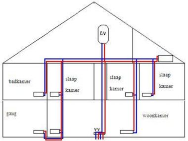

ik heb het probleem van een vloerverwarming die de woonkamer/gang verwarmt, maar daardoor wordt het niet/kort warm op de bovenverdieping.
met de zoekfunctie ben ik achter de mogelijkheid gekomen van een zoneregeling met een extra thermostaat op een slaapkamer. graag zou ik willen dat iemand mij kan vertellen hoe dat gerealiseerd kan worden.
in mijn cv-installatie zijn de radiatoren beneden niet los van de radiatoren boven, aangezien de leidingen van 2 slaapkamers naar beneden gaan naar de woonkamer.
er moet een bypassventiel komen, die kan op de zolder (zo'n 6 meter van de cv)
ik heb een vaillant vhr combi 24-28c met knelfittingen, de radiatoren hebben open/dichtkranen,behalve in de badkamer, die heeft een thermostaatkraan en beneden hangt een honeywell chronotherm vision4 thermostaat
de vloerverwarming heeft 2 groepen 1 voor de gang en 1 voor de woonkamer.
ik heb even een schema gemaakt omdat een beeld meer zegt dan 100 woorden:wink:
alle info is welkom!

Ik heb exact hetzelfde probleem eens opgelost door het terugregelen
van de doorstroming van de radiatoren in de woonkamer en de gang.
Ook de temperatuur van de vloerverwarming iets lager ingesteld en het probleem was verdwenen.
Als het vermogen van de vloer en de radiatoren in verhouding met de overige
ruimten te groot is dan zou ik eerst proberen om dat in evenwicht te brengen.
-thermostaatkranen/knoppen op de radiatoren beneden, die bij een lagere temp. afsluiten
-voetventielen plaatsen en die inregelen
-temperatuur vloer terugdraaien

Als de temperatuur van je vloerverwarming te hoog ingesteld staat kun je ook dit probleem krijgen.
Zet de vloerverwarming een in een wat lagere stand. Zoals ik zie is de vloerverwarming bijverwarming. De laatste paar graden moeten dan normaal van je radiatoren in de woonkamer komen.
Een zoneklep is in dit geval ook een "paardenmiddel".
De oorzaak aan de bron oplossen dus.

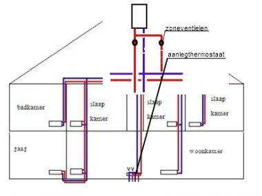

Als je de leidingen aanpast vlgs dit schema kan je beide systemen aprt regelen. Op de aanlegthermostaat stel je een basistemperatuur in.
De aanlegthermostaat moet op vloerverdeler gemonteerd.

Kijk gewoon even op de aangegeven website en dan kom je er uit. Bedenk wel dat ook de ketel aangestuurd moet worden vanaf de verschillende verdiepingen!!
Dus als je boven warmte vraagt zal de ketel aangestuurd meoten worden en warmte leveren, alleen aan het circuit boven (en dat is ook geen probleem als je een elektrisch bedienbare klep zet op de aanvoer van de benedenverdieping (die weer gestuurd wordt door de thermostaat op de benedenverdieping)
Ingewikkeld? Valt wel mee, alleen is men niet gewend te denken met thermostaten die 2 dingen tegelijk kunnen aansturen: de CV ketel (meestaql 24 volt) EN de toevoer naar een etage (230 v).
Die thermsotaten bestaan dus wel (zie bewuste website) maar worden nog weinig toegepast (en men praat dus graag een weersafhankelijke regeling aan....die in dit geval het probleem niet oplost)
Heb het in mijn woning ook aangelegd en ik kan perfect de etages onafhankelijk van elkaar regelen (beneden vloerverwarming, boven radiatoren)
Door dus diverse elektrisch bedienbare kranen (ventielen/kleppen: net hoe je het noemt) aan te brengen en die te laten regelen door thermodtaten in de diverse ruimten kan je het voor elkaar krijgen. Je hoeft echt neit iedere kamer apart te regelen, want ook op de radiatoren zit een kraan....

dan wat betreft het inregelen van de installatie:
de cv watertemperatuur van de ketel staat ingesteld op 80 graden, de aanvoerthermostaat op op de vv is ingesteld op 40 graden en de pompschakelaar schakelt de pomp vanaf 30 graden of meer. de pomp zelf (grundfos) staat op stand 3. de afsluiters van de retourleidingen (2x, gang+woonkamer) zijn nu nog maximaal geopend.
wat is nu het meest voor de hand liggende wat ik eerst moet doen om de cv in balans te krijgen?

Probeer eens je vloerverwarming wat lager te zetten in temperatuur als de vloer goed warm wordt.
In plaats van 40 graden stel je de knop in op 35 en als dit nog niet voldoende is 30 graden.
De vloerverwarming is dus duidelijk een bijverwarming. De radiatoren zijn er voor om de ruimte echt op temperatuur te krijgen.
36m2 hoeft op zich geen probleem te zijn. De diameter buis en legafstand speelt ook een rol hoeveel m2 er op 1 groep kan.
Als hoofdverwarming heb je meerdere groepen nodig voor een dergelijke oppervlakte.
