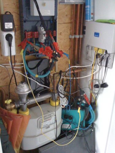

Ze hebben gisteren van Enexis een kastje geplaatst voor een week. Ik heb het idee dat ze in een week niet veel zien daar in vijf jaar heel veel apparaten zijn gesneuveld. Toch begrijp ik niet dat niemand hier een oplossing voor weet.

Je hebt geen last van overspanning of spanningspieken, simpelweg omdat je een enkelfase aansluiting hebt.
Dit betekend dat alle apparatuur die aangesloten is op het lichtnet dezelfde spanning krijgt met dezelfde spanningspieken.
Als spanningspieken de oorzaak zouden zijn dan was er veel meer apparatuur tegelijk defect gegaan en dan vooral apparatuur met elektronische onderdelen.

Wanneer je in een woonwijk zit is het net 99,9 % van de gevallen echt wel goed. De kans dat er een hogere spanning ontstaat is zeer klein en dan heeft de hele buurt of flat er last van! (zoals nulonderbreking)
Zo te zien heeft men een recorder geplaatst die over een periode de spanning vastlegt. (en misschien nog meer.)
