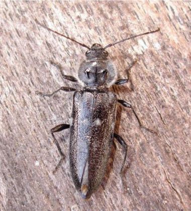

Ineens kwamen we her en der in huis 'kevertjes' tegen..lieveheersbeestjes zijn wij gewent, maar deze niet.
Enige zoekwerk op internet leverde op: houtworm; maar dan de kever ervan.
Speurwerk gedaan: in de kelder vond ik onder enkele houten afdekpanelen wat zaagsel...deze panelen weggehaald en ja, een enkele was deels pulp geworden en de bekende gangen.
Direct alle panelen verwijdert; beton ligt nu weer bloot, en het hout weggevoerd.
Nu hebben wij een huis uit 1952; houten vloeren, houten parket, hout hout hout. Vrijwel alles is hout.
Ik kan verder (nog) nergens enige vorm van aantasting vinden. Maar ik vrees dat als die kevers straks eitjes gaan leggen dat ik ze dan overal heb zitten....wat kan ik hier tegen doen? behalve zoveel mogelijk de kevers platdrukken...
We komen ze niet veel tegen, maar wel een enkeling in de woonkamer en op de 1e verdieping....

Dat kevertje is het gelukkig niet...lijkt meer op deze:
Frank
Dat is een boktor.
Ik zou maar snel met een bedrijf gaan praten die het voor je op gaat lossen.
Tiho
Gewone houtwormkever:
Grote houtwormkever:
Boktor:
Grote houtwormkever lijkt er ook nog wel wat op. Misschien toch ff verdelger bellen voor advies?

Vandaag gebeld met een lokale verdelger
aangezien we de bron al verwijdert hebben en verder geen aantasting konden vinden verder in het huis (even afkloppen!!!!) was zijn advies om het even af te wachten.
In de tussentijd zoveel mogelijk van die beesten kapot drukken; zolang we het huis warm hielden zouden die geen hoekjes opzoeken om te overwinteren.
Van het voorjaar moeten we alles goed in de gaten houden en zodra er iets verdachts is meteen bellen.
Hij vond het té drastisch om nu grote stappen te nemen

Da`s een vreemde opmerking, overwinteren doe je toch in een warme omgeving? Beesjes zoeken om te overwinteren een warme omgeving om te overleven.
De huisboktor verblijft in de winter in (onverwarmde) ruimten, met liefst een hoge luchtvochtigheid, stil in hun gangen en vreten niet of nauwelijks.
Een boktor kruipt niet uit het hout van balken om zich in de winter zich te verplaatsen naar een verwarmde ruimte.
De boktor blijft in "zijn/haar" balk tot het moment van verpoppen en knaagt zich dan naar buiten, dat is in het voorjaar.
Boktorren bevinden zich hoofdzakelijk in dakbalken en spanten, vooral de ouderwetse ronde spanten van dennenhout waren zeer populair, ondanks soms zeer strenge vorst konden ze daar in overleven.
