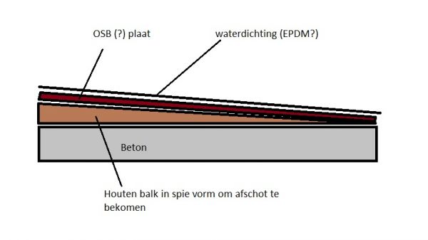

152jurgen
Een deel hangt "vrij" (niets eronder) maar een ander deel bevindt zich boven de garage. Dus ik denk toch dat waterdicht maken best is. Ook denk ik dat insijpelend vocht op termijn ook slech zal zijn, denk maar aan de winter/vorst., aantasten van de wapening ed...
Een afschot lijkt me inderdaad wel nodig, maar KAN ik dit wel zo dun leggen met beton?
Bedankt
152jurgen
Of als beton geen goed idee is (iemand een mening?) kan ik misschien een houten structuur maken (spie: 3cm -> 0 cm) en daar OSB (?) platen op bevestigen, dan een waterdichting (nodig?) en dan daarop de balken leggen (los, 4 cm dik) om uiteindelijk de terrasplanken daar op te bevestigen
Zie onderstaand schetsje
reacties?
