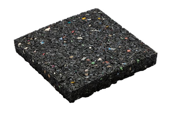

Deze houten onderconstructie leg je op rubberen vierkante klosjes van 10 x 10 x 1 cm. Dit houdt het hout van de vochtige betonvloer en vangt eventuele kleine hoogteverschillen op.

Hier trouwens alvast een fotootje van de rubberen kussentjes:
RoyBreda
Dank daarvoor, dat maakt het zoeken weer wat gemakkelijker! Wat zou jij me aanraden wat betreft de balken qua afmetingen van de balk?

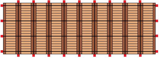

Hieronder een tekeningetje. Ik zou lange balken in de lengterichting leggen en korte dwarsbalkjes hiertussen.
De rode vierkantjes geven de plaats van de balken aan. Zoals je ziet delen 2 rijen altijd 1 balk, behalve de buitenste rand want daar valt de buitenkant van de houten tegel helemaal op.
Voor de hoogte zou ik de standaard maat balken gebruiken. 1 Cm voor de kussentjes + 2,2 cm voor de houten tegels en dan 7 cm voor balken / palen geeft en mooi afstapje van 2,5 cm.
Door klosjes onder de pasrijen (eerste en laatste rij) te schroeven zitten deze ook goed vast. Voordeel is ook dat deze 2 rijen uit de loop zitten en dus niet zwaar belast worden.

Super, hartstikke bedankt voor de moeite. Aan die lange balken in de lengte in het midden, die 2 stuks, had ik niet eens gedacht. Ik dacht dat 2 lange balken aan de buitenkant en verder alleen balkjes daar tussen om de 50cm al voldoende was.
