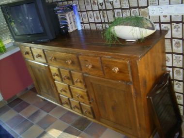

Ik wil graag dit dressoir zelf opknappen, maar heb totaal geen ervaring met het schilderen van meubels. Ik wil het graag wit schilderen. Het dressoir is ong. 15-20 jaar oud.
Is dit mogelijk? Zo ja, hoe?

Zit er nu lak of olie/was op?
Ceent
Volgens mij olie/was. Zal het even navragen...
EGeen
Hmm als dat zo is, wordt het een aardig karwei, maar ik wacht af tot verdere informatie..
Ceent
Er zit jammergenoeg een laag was overheen...
Lukt het dan nog?
EGeen
Ligt eraan hoeveel tijd je eraan wilt besteden :mrgreen: ...
Het blijft lastig over oude waslagen heen en het blijft een alternatief:
- Schoonmaken met wasremover (iets wat ervoor helpt - Terpentine wil zelfs ook wel eens helpen, even uitproberen. Anders bestaan er bekende schoonmaak producten voor)... Dit moet zo goed mogenlijk allemaal eraf. Over was kan namelijk niet worden geschilderd!
- En niet vergeten goed ontvetten steeds, hoe meer was je eraf krijgt hoe beter, het reinigingsmiddel moet vaak ook worden afgespoeld.
- Schuren tot je erbij neervalt (dus het liefste paar mm hout eraf)
- Gronderen met een aparte primer die over probleemondergronden kan (let op dit is geen normale grondverf of multi-primer).. Zoek maar eens op google op kristall-isolit. (Voor de mods: Zijn zeer weinig producten die deze eigenschappen hebben vandaar het benoemen van het product).
- Tussen de verflagen schuren en minimaal twee keer aflakken. (Het liefste met een polyurethaan product, deze zijn sterker waardoor er niet snel krassen op uw kast komen)
