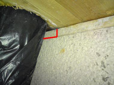

Ik wil het toilet op de begane grond gaan vernieuwen. Het toilet heeft een houten vloer op houten draagbalken.
Toen ik gisteren het nieuwe inbouwreservoir op zijn plek wou gaan zetten zag ik dat de afvoer hierdoor ten op zichte van de huidige afvoer een stuk naar achteren komt te zitten. Origineel zat er een staand toilet in.
Nou loopt er alleen direct achter de huidige afvoer een houten draagbalk onder de vloer. De nieuwe afvoer zou hier dwars doorheen gaan.
Als ik het reservoir direct op de huidige afvoer aan zou sluiten komt het toilet te ver naar voren te staan en kom ik met mijn knieen tegen de deur aan.
Hoe kan ik dit nou het beste oplossen?
De overspanning van de draagbalk is iets meer dan 80 cm.

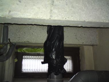

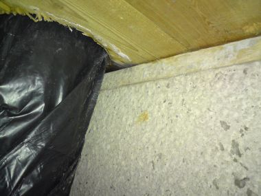

De balk lijkt beton, maar het is behandeld hout. Zoals je kunt zien loopt de afvoer nu vlak voor de balk. De afvoer van het inbouwreservoir zit echter ongeveer 10 cm naar achteren en dan gaat de afvoer dus dwars door de balk.
Alle suggesties zijn welkom!

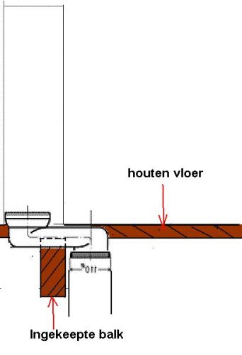

Even weer een schets van me
succes
Bikeryoke
Toffe tekening! dat is echt precies zoals het zit.
Een vraagje: hoe ziet het horizontale deel van de afvoer eruit? Hij lijkt te verjongen, maar gaat de boel dan niet verstoppen?

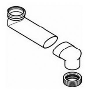

Je hebt er er een paar soorten van die ik getekend heb
deze is mooi plat
dit type kan je op elke gemaakte maten maken
info klik hier
Bikeryoke
De geberit sprong bocht is toevallig ook precies degene die bij mijn inbouwreservoir past, dus ik heb hem gelijk via internet besteld.

Let wel op, dat de minimale sprong maat van die geberit sprongbocht 14,5 cm is.
