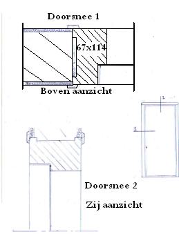

Ik ben op zoek naar wat informatie van een houten binnenwands deurkozijn.
Daarvan moet ik namelijk 3 aanzichtspunten tekenen van de bedoelde deurkozijn.
- Dus de onderkant een houten dorpel (in de doorsnee)
- De bovenkant (in de doorsnee)
- En de zijkanten (in de doorsnee)
Hiervan heb ik dus plaatjes nodig..
Hopelijk hebben jullie tips of hebben misschien zelf voorbeelden..

Amdusias
Ik heb de wereld aan detail tekeningen , en loop al tijdje mee in bouw, en heb 6 jaar school achter de rug, maar ik snap je "binnenwandse" kozijn niet echt, verklaar u nader.. :?

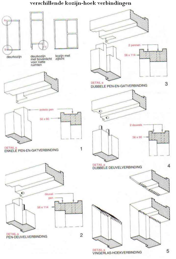

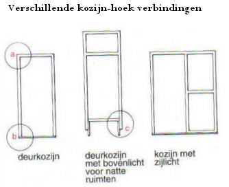

Bedoel je een kozijn die gesteld staat tussen 2 spouwmuren in?
Silverman
Dank u..
Zoiets zocht ik ...
Heeft u misschien ook nog eentje waar je de doorsnede van de binnenwand erbij ziet... ?
Amdusias
Klik hier voor de handgemaakte tekening
Dit is zo'n beetje wat je bedoelt denk ik, het is trouwens niet helemaal op maat getekend. Dat is nu aan jou om te doen, maar het geeft een idee hoe het hoort..
