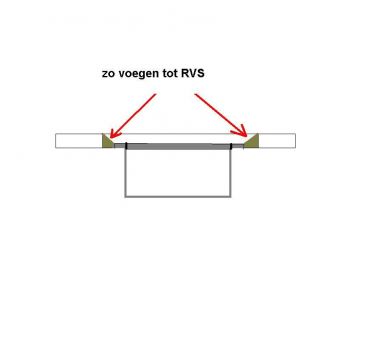

Henk253
voegen wat uit krabben en daarna voegen zoals op tekening.
Rob-ede
Oke, dan moet ik nog een randje van de tegels afhalen, want deze liggen strak boven het putje.
of kan ik ook voegen op de rand van de putje ?
En hoe krijg ik anders netjes en randje weg ?

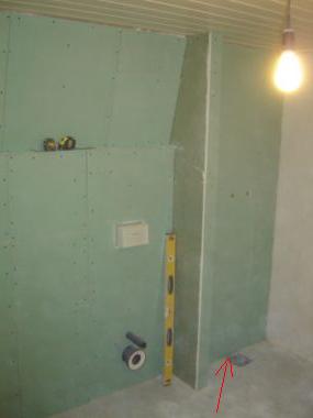

Ik had ook even naar je vorige topic gekeken hoe je douche gedeelte is gemaakt, er vallen me een paar dingen op
je put ligt te dicht bij je wand, ook heb je geen kimband toegepast, dus dat achterste naad tegen de muur is heel erg lekkage gevoelig, vooral als het kit niet goed afdicht.
Rob-ede
Ik heb wel kimband gebruikt alleen was deze foto ervoor gemaakt. ook heb ik de gehle vloer van de douche gedeelte ingesmeerd met pasta wat je ook voor de kimband gebruikt.
Ook zit er kimband rond het putje

Ja maar dan kijk je tegen de gezaagde zijkant van de tegels aan.
Heb nu de zijkanten van de tegels en van het putje vet vrij gemaakt en ruw geschuurd. En hier heb ik voegsel op en tegen aan gesmeerd zoals hierboven was getekend, alleen zit het nu op de zijkant van het putje en niet zoals op de tekening er tegen aan. Maar als ik dit zo bekijk zit het voegsel wel vast want er was wat in het putje gevallen en dat zat al muurvast.
