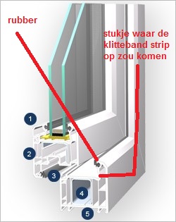

In afwachting van mijn inzethorren wil ik tijdelijk zelf horrengaas/klittenband -horren maken voor mijn kunststof draai-kiepramen.
Nu denk ik zelf dus de klittenband (van binnenuit gezien) tegen het kozijn plakken, en daarop het gaas bevestigen. Echter zit er en afsluitrubber rond de raamopening uiteraard, en wanneer ik een vierkant klittenband plak, komt dit daar netjes naast, alleen het gaas zou daar dus overheen komen te zitten.
Vormt dit en probleem met wind-en waterdichtheid, of is zit gezien de minimale dikte van het gaas, en de flexibiliteit van het raamrubber te verwaarlozen?
Ik hoop dat jullie mij dit misschien door eigen ervaring o.i.d. kunnen vertellen, want ik wil de muggetjes buiten houden, maar geen nieuwe problemen daardoor creëren!
Een plaatje gemaakt om een beetje in beeld te brengen wat ik bedoel.
Van binnenuit gezien, als het raam open zou staan zeg maar:

Anders plaatst eens een foto hoe dat raam er met rubber uit ziet.

Zit helaas even zonder camera, maar heb een plaatje gevonden van soortgelijke situatie. Hoop dat een beetje kunt zien zo.

Tiho
Bij mij zit het exact zo zonder problemen.

Maar geen probleem dat het gaas de rubbers overlapt dus Tiho?
Zou fijn zijn, dan kan ik snel iets tegen de muggen doen in elk geval!
Tiho
Nee, geen enkel probleem hier, het is heel fijn gas. Het is denk ik nylon anders zou het ook niet best aan het klittenband blijven zitten.
het is zo dun dat het rubber gewoon afdicht.

Ik was bang dat het inderdaad of niet meer goed zou afdichten, of, wanneer het gaas in de regen staat, dit als een soort spons zeg maar het water begeleid naar binnen op de vensterbank. Maar geruststellend om te horen dat bij bijvoorbeeld u uit de praktijk blijkt dat het geen problemen oplevert!
