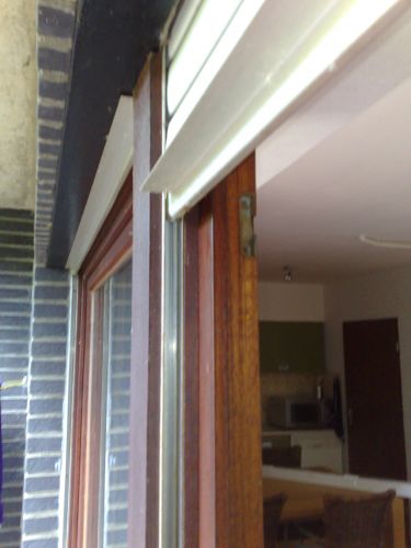

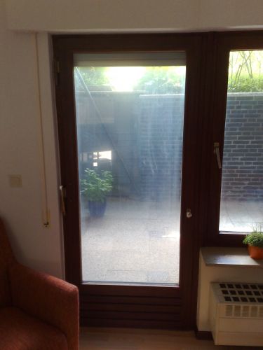

Beste klussers,
In mijn appartement is houten kozijn met naar binnen draaiende deur. Ik zou hier graag een hordeur of rolhor voor plaatsen, echter aan de buitenkant waar de hor normaliter geplaatsd wordt bij een naar binnen draaiende deur zit een rolluik.
Hierdoor heb ik tussen het kozijn en het rolluik maar weinig plaats. Een bouwpakket alu hor van de bouwkarkt past er niet tussen.
Heeft iemand van jullie een idee hoe ik dit op kan lossen, of een idee voor een goed alternatief?
Ik wil de hor graag om insecten buiten te houden als de deur open staat, zonder dat ik al het daglicht buitensluit (wat met het rolluik het geval is).
Verder heb ik hetzelfde probleem bij een raam.. Ook hier is tussen het kozijn en het rolluik te weinig plaats om een alu hor te bevestigen.
Alvast bedankt voor de reacties!

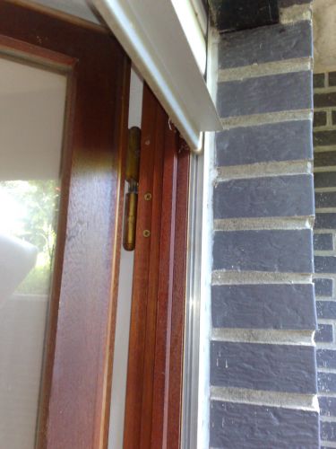

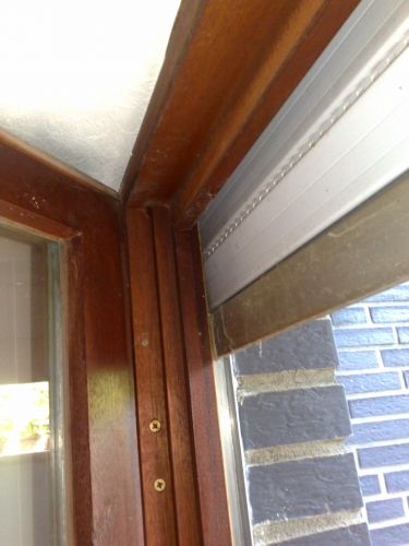

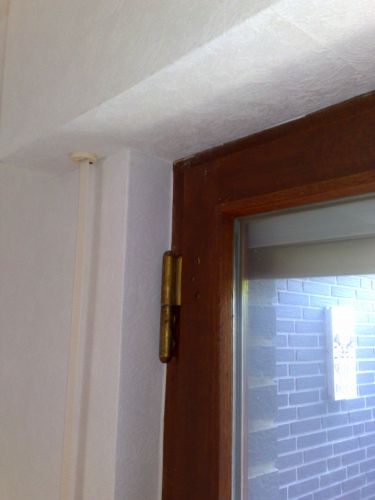

Aan de buitenkant van het rolluik is het moeilijk om de hor te bevestigen.. Ik zou niet weten waaraan ik de hor zou moeten monteren.
In de dag is ook geen ruimte om een hor te bevestigen. Deze is slechts 1,5 cm dik, en zo'n 2 cm vanaf het kozijn komt het rolluik al.
Volgens mij is jou idee om een plissé in de dag te plaatsen geen optie, maar misschien begrijp ik je verkeerd.
Het is een oud hout kozijn onderdeel van een pui met een +/- 10 cm negge aan de binnekant en +/- 15 cm negge aan de buitenkant.

Plaats eens wat foto's van de situatie.

Hmmm, dat is inderdaad wel erg krap.
Black Knight
Tussen deur en rolluik zie ik geen oplossing.
Kan je weerskanten aan de buitenkant van de deur/rolluik geen (hard)houten balk of iets dergelijks monteren? En dan de hordeur daarop monteren en laten dichtklappen?

Hoeveel ruimte is er precies tussen achterkant rolluikgeleider en deur indien deze gesloten is?
Lijkt mij wel genoeg om daar en hor tusen te plaatsen.
Indien je op het kozijn een verdikking maakt zodat deze gelijk is met de rest van het kozijn stijl dan kun je daar je hor op plaatsen.
