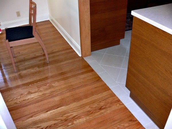

Beste allemaal,
In ons huis hebben we vloerverwarming laten infrezen. In de keuken komen tegels en die sluiten aan op het parket (duoplank). We willen de houten vloer naadloos aan laten sluiten op de tegels. De houten vloer wordt direct op de vloer verlijmd. Nou zit ik met het volgende probleem:
De tegels zijn 18mm + lijmlaag van +/- 4mm = 22 mm
De parketvloer is 16mm + lijmlaag van +/- 1mm = 17 mm
Om de vloeren naadloos aan te laten sluiten moet het hoogteverschil (van 5mm) worden overbrugd. Ik weet niet welke oplossing het beste is:
1) vloer op hogen met houtjes en alles verlijmen op de vloer. Nadeel: lijm kan krimpen + isolatiewaarde wordt te hoog voor vloerverwarming
2) met egaline een verloop maken van 5mm bij de tegelvloer naar 0 mm. Nadeel: egaline kan luchtbellen bevatten en moeilijk te verwerken tot gelijk aflopend vlak
Wat zouden jullie doen?
Bij voorbaat dank voor je reactie!

Hi Jan, dank voor je reactie. Dat is zeker een practische oplossing. Een directe aansluiting van hout op tegel (strak tegen elkaar) vind ik echter mooier. Heb je daarvoor nog een idee?
Je zult toch een voeg moeten houden, tussen tegels en houten vloer.
Dus niet strak tegen elkaar leggen.
Het hout blijft werken, en kan dan bol gaan staan.
Daarom is het beste een open voeg tussen tegels en hout, en dan zo een profiel gebruiken zoals Jan al aangaf.

Ik heb nog nooit een overloop van tegels naar (houten) vloer gezien zonder afwerk strip.
Enkele redenen dat dit niet gedaan word zijn bijv. dat het hout uitzet, zoals hiervoor al genoemd. De vloer bolt, of trekt de tegel van de vloer af als je pech hebt.
Ten tweede zal je altijd een naadje zien. Hoe strak je het er ook tegenaan legt. En wat denk je van de voeg?
Ik zou lekker een mooi strippie uitzoeken.

Het kan echt zonder strip. Hier een paar voorbeelden:
Waarschijnlijk wordt het de oplossing met egaline.
Dank voor alle reacties! Mocht er nog iemand een beter idee hebben: ik hoor het graag.

Oja, ik zie het. Ik heb het nooit eerder gezien. Zelf zou ik toch voor een afwerkstrip gaan, maar ieder wat wils. Voor het verhogen van de vloer zou ik ook voor egaline gaan, of een dikkere ondervloer onder het hout misschien? Plaatje multiplex verlijmen bijv.
Ook met egaline zal er altijd een naad te zien zijn, hout werkt nou eenmaal.
