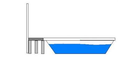

Ik zie het als volgt, but correct me if i'm wrong TS:
(doorsnede tekening)
Het gasbeton blok wat ik getekend hebt moet toch ergens op steunen, zie de rode blokjes. Dit moet van TS wel stevig zijn. Als je dus bijv. een balk aan de muur gaat maken waarop het gasbeton blok moet rusten/steunen, zou dit van hout kunnen, maar dan, zoals gezegd; hout in een natte ruimte.
Dus ik zou de steunen ook van gasbeton maken, vandaar een frame/steun van gasbeton. Dat zouden dan de groene balkjes (incl. de rode natuurlijk) kunnen zijn.......
Als je dat 'hangende/zwevende' gasbetonblok zonder goede steun gaat bevestigen gaat het geheid vroeg of laat fout lijkt mij.
Ja natuurlijk moet je het liggend blok ondersteunen.
En het beste kun je dat ook met Ytong blokken doen.
Ytong is heel gemakkelijk te bewerken, en te zagen.
Gebruik ook 3 blokken om te ondersteunen.
1 half onder het bad, zodat het bad ook ondersteund wordt.
1 tegen de muur gelijmd.
1 in het midden.
Deze staande blokken hoeven niet zo dik te zijn, 5 cm is voldoende.
Ytong kan heel wat gewicht draagen, en als je het liggende blok 10 cm dik pakt, kun je met deze ondersteuning een olifant op dat blok laten zitten.
Zansa
Bedankt allemaal!
Wist om eerlijk te zijn niet dat Yton blokken zoveel draagkracht hebben. Beetje onderschat dus.
Maar dat maakt jullie oplossing des te beter, want met een paar steunen is ertussen nog ruimte om de leidingen naar boven te laten lopen (richting radiator) zonder in de blokken te hoeven slijpen.
