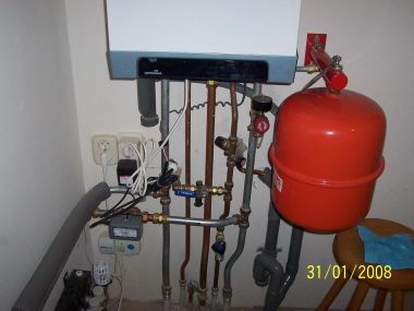

Wij hebben een Intergas combi ketel, deze heeft beneden een vloerverwarming als hoofdverwarming en boven radiatoren.
De radiatoren boven werden na montage van de vloerverwarming (nieuw huis) niet meer warm, of zeg maar onvoldoende warm.
Na een jaar touwtrekken heeft de vloerverwarmingsinstallateur (een andere dan de installateur van de ketel in overleg met de andere installateur een Honeywell tweeweg regelafsluiter gemonteerd op de retourleiding van de vloerverwarming.
Er zit een voeler aan,die ergens "verloren"bij de ketel hangt.
De vraag is: waar dient de Honeywell afsluiter voor.
Voorheen deed de vloerverwarming het prima en de radiatoren boven nauwelijks, nu start de ketel heel veel op, de vloerverwarming reageert nog beter en... de radiatoren boven (waar het allemaal om begonnen was), doen nog nauwelijks iets.
Het stroom verbruik en het gasverbruik zijn explosief toegenomen.
Dus de vraag: wat hoort de Honeywell gemotoriseerde tweeweg regelafsluiter metvoorgemonteerde stekkeraansluiting, voedingstransformator en vervolgschakelaar te doen????

Foto plaatsen, dan is de situatie wellicht beter te bekijken. Denk dat het de bedoeling is om deze te gebruiken als zoneklep.

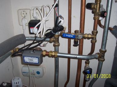

Ik neem aan dat de foto van de twee weg klep hierboven staat.
De leverancier komt langs maar heeft mij geen duidelijke uitleg gegeven wat deze keerklep inhoudt en wat ie zou moeten doen.
Van te voren wil ik graag weten wat hij zou moeten doen, vandaar.

Waarschijnlijk hoort de voeler op de retour van de vloerverwarming.
Loopt de retour op in temperatuur dan zal de regelklep dichtlopen zodat de radiatoren gaan oplopen in temperatuur.

De werking is zo,door die voeler op de aanvoer zit van de ketel.
Als de verwarming aangaat door u kamerthermostaat word de leiding warm en dus ook de voeler.
Dan schakeld pas de tweewegklep om,waardoor de vloerverwarming gaat werken.

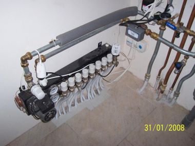

Om de werking in uw systeem goed te begrijpen moeten we wel het systeem helemaal inzichtelijk hebben.
Hebt u ook een foto van uw vloerverdeler?

Als ik het goed begrijp, wordt de afsluiter geopend als de kamer thermostaat (Chronotherm 4) aangeeft dat er warmtevraag is, als de kamer op temperatuur is, gaat de afsluiter weer dicht.
En.. zou ik met mijn leken verstand zeggen, staat de weg open, om de overige radiatoren warmte te geven.....
maar dat kan niet, want volgens het installatiebedrijf moest ie worden gemonteerd op de retourleiding van de vloerverwarming.
En daar zit ie ook op.

Het lijkt mij dat de toe en af voer leidingen van de vloerverwarming zo groot zijn dat er niet genoeg druk is om het water door de radiatoren te krijgen. Is er geen mogelijkheid om de retour van de vloerverwarming te knijpen. Is dat witte ding naast de thermostaat knop van de vloerverwarming een afsluiter? Als je die gedeeltelijk dicht zou kunnen zetten, krijg je iets meer druk in je toevoerleiding zodat er ook water naar de rest van het systeem moet. Lijkt mij.
