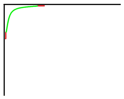

Ik ben bezig met het monteren van plinten op het plafon.Ik moet ze verstekzagen maar omdat ze hol zijn kom ik er niet uit.
Even een simpele tekening zodat jullie kunnen zien wat ik bedoel.Met de rode streepjes maakt hij contact met de muur.
De hoek naar buiten lukt wel,maar naar binnen niet.Heb van alles geprobeerd. :cry:

Nou, probeer het volgende eens:
Neem een afvalstukje en houdt dat tegen het plafond,
Teken ongeveer de richting die je moet hebben,
Plaats het stukje nu in de verstekbak met de kant die je tegen het plafond hield tegen de bodem van je verstek bak en zaag hem in de richting die je net hebt aangegeven.
Doe dat ook voor de andere kant van de hoek.
Deze twee stukjes moeten nu om de hoek passen.
Houdt de stukjes tegen de hoek en streep het einde van de afvalstukjes af op de muur.
Meet nu tussen de streep en het volgende punt waar je naar toe wilt (eventueel doe je daar eerst hetzelfde met twee afvalstukjes en zet je ook een streepje aan het eind van dat afvalstukje.
De twee afvalstukjes plus de lengte die je meet tussen de twee streepjes is hetgeen je nodig hebt.

Ik heb zelf ook dit soort plinten geplaatst bij ons thuis, en ik kan je vertellen dat dit niet makkelijk is!
Ik heb zelf met een verstekzaag gewerkt en met een verstekbak zoals in het topic dat Pepjo aangeeft gewerkt en die verstekbak die werkt het beste.
Bij het zagen van de plinten moet je heel goed opletten welke kant van de plint boven en welke beneden in de bak komt.
Ik zou je zeker aanraden om met een afvalstuk wat te proef zagen om zo gevoel ervoor te krijgen.
En omdat de hoeken bij mij thuis niet haaks waren was het heel moeilijk om de plinten goed sluitend te krijgen. Daarom heb ik de meeste op moeten vullen met kit waarmee de plinten geplakt werden. Maar na het schilderen zie je daar niks meer van.
