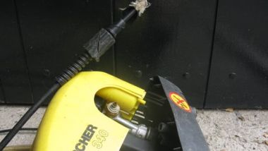

Ik heb een Kärcher 340 die is gaan lekken bij de uitgang, dus waar het water in de slang wordt geperst. Deze degelijke aanhechting heb ik verwijderd. Is het nog mogelijk om de slang met de spuitlans alsnog aan de hogedrukuitgang te bevestigen? Buisje aanlassen en slangklem gebruiken of gaat die weer los? Het hele ding weggooien of kan ik er nog iets anders mee??
Wat hebt u precies verwijderd ?

Bijgesloten foto laat hopelijk duidelijk zien wat ik heb vernield.
Uit de reactie van Black Knight maak ik op dat ik de slang ergens opnieuw aan het apparaat moet laten persen?
Black Knight
In uw geval is het niet meer zo simpel als ik de foto goed zie. Bij u is dus het stuk waar de slang aan gekoppeld wordt afgebroken. Als je dan toch kan/gaat lassen, zou ik op zoek gaan naar een stukje buis waarop je de slang terug op de originele manier kan op vastschroeven.
Het onderdeel waar de slang op aangesloten zit vernieuwen, dat is los te koop bij een dealer of bij een goed gesorteerde ijzerwarenzaak.
