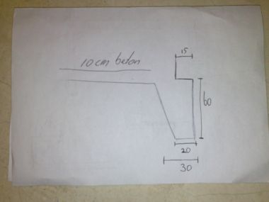

Kan iemand mij vertellen wat ik ongeveer nodig zou hebben aan beton in de volgende situatie op foto,
dit betreft een oppervlak van 4.10m x 6m achter tegen het huis
dank alvast
Kloek77
Ongeveer 2,5 kuub voor de vloer + 3 kuub voor de fundering
Bronson0808
Oke dankje
ik dacht al mij was in eerste instantie gezegd ongeveer 3.5 m3 maar vond dat al erg weinig

Ga je de fundering en vloer in een keer storten? Zo ja, dan goed bedenken wat je gaat doen met de omgebogen wapening en de sponning voor het metselwerk..

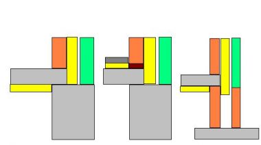

Ik weet niet wat je allemaal van plan bent met die meerdere topics over je aanbouw.
Maar zoals ik jou draadjes ff bij elkaar herinner gaat het om een aanbouw bij je woonkamer.
Daar is deze beton constructie eigenlijk niet voor, en al helemaal niet met isolatie eronder.
Wees dus in 1 topic duidelijk wat je van plan bent het liefst direkt ondersteunend met een tekening of schets.
Dit bovenstaande schetsje is i.e.g. geen constructie voor een spouwmuur maar voor een halfsteens schuurtje of garage.

zou jij mij een eenvoudige optie kunnen geven misschien,
misschien beter fundering maken van 40x60 op 80 diep en
daar de vloer op storten zodat ik toch een uitsparing houd voor mijn buitenmuur en de binnenmuur op de vloer?

ik zat dus zelf ook aan situatie 1 te denken,
maar toen opperde men de optie zoals eerder omschreven,
het storten gaat dan in 2 keer neem
de breedte van de fundering is met 40cm voldoende toch?

de man die mij adviseerde stelde mij de fundering voor zoals ik eerder schetste mede i.v.m dat het vocht dan nergens kon komen,
hoef ik daar ook niet bang voor te zijn als ik de fundering en vloer stort zoals op jouw tekening 1
Ralph
Nope. Anders werden deze fundamenten niet toegepast.

Nog een andere optie is de variant op optie 3, maar dan laat je het binnenmetselwerk onder peil doorlopen tot bovenkant betonvloer.
Overigens is dit alles heel zwaar afhankelijk van tal van plaatsafhankelijke factoren. Zomaar op de "kennis" van een metselaar van de oude stempel afgaan is zeer risicovol.

Ik neem aan dat je dan eerst de fundering stort en later de vloer,
dan zou ik 2 keer een betonwagen moeten laten komen of de vloer zelf draaien 2.5m3 :?:
1. toch even een vraagje waarom zou dit voor een garage wel goed zijn waar dus een auto of dergelijke in komt en als aanbouw niet,
2. de metselaar wilde wel een spouw maken door de buitenmuur op de rand van de fundering te zetten en de binnenmuur op de vloer,
ben gewoon wat nieuwsgierig en maak graag gebruik van jullie ervaringen
dank alvast
Ralph
  • #19
Omdat simpelweg de opwaardse druk lager is dan wat jij aan neerwaardse druk erop wil zetten. Daarnaast wil je die opwaardse druk nog lager maken door er isolatie erbij onder te pakken. Ergo deze zelfdragende constructie zakt altijd meer na dan de traditionele en blijft mogelijk zakken.

Dus het verstandigst is gewoon strokenfundering met daarop de vloer storten
is isolatie niet slim dan ?
