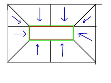

Hoe zagen tegels rondom drain
Conradus
Hoe kan ik de tegels op de vloer die op afschot zo leggen dat alle tegels zo liggen dat het water netjes de drain inloopt?
Het is een drain op ongeveer 10 cm vanaf achterzijde.
Rene de klusser
Specialist Bouw
Vanaf de hoeken diagonalen er in maken.
Dit is voor groot formaat tegels de beste manier om al het water naar de drain te krijgen.
