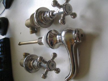

Hoe werkt de uitloop van deze kraan?
Appie Geijn
Heb een leuke kranenset op de kop getikt :D
leek me een eenvoudig klusje smalle buisje onder de uitloop verbinden met de uitgang van de twee draaikranen :?:
nou blijkt dat de uitloop boven een gat heeft
en dat gat staat in verbinding met het dunne buisje onder de uitloop. :(
en nou snap ik het niet meer :oops:
als ik het smalle buisje zou verbinden met die twee draaikranen spuit het water door het gat naar boven ipv door de uitloop in mijn wastafel :cry:
- waar dient dat gat nou voor? en wat doe ik er mee?
- hoe verbind ik de twee draaikranen aan de uitloop als dat dunne buisje in de weg zit?
please help

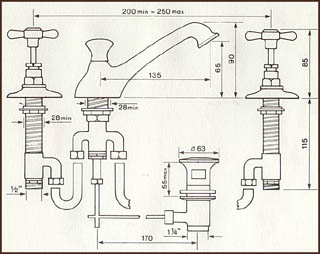

Merk, type en foto ?

O ja. de foto :wink:

Ik denk dat de uitloop niet kompleet is vermoedelijk heeft hier een waste knop in gezeten
Verder horen er ook aansluit buisjes bij te zijn en een midden T aansluit stuk
Het lijkt ook een ouwe type grohe

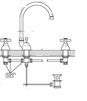

Voorbeeld van een andere kraan maar zelfde principe

Aha. een waste-knop! daar had ik nog niet aan gedacht. lijkt inderdaad wel een logische verklaring he. dan zou er dus nog wat bovenop horen. jammer... denk je dat zo'n waste-aansluiting nog te krijgen is? en heb je enig idee welk type grohe het zou kunnen zijn?

deze voorbeeld kraan kan je gewoon verkrijgen
Ik heb je even een PB gestuurt klik op berichten dan zie je de nieuwe kraan

Volgens mij is het geen grohe kraan, maar een kraan uit engeland.
Ook is die volgens mij zo niet orgineel, en hoort het geheel niet bij elkaar.
Die dop met dat gaatje hoort er niet op te zitten.
Volgens mij hoort daar gewoon een kraan spindel op te zitten.

Nou mijn grijze massa was even aan het denken.
Nikkel kranen, is echt iets voor de engelse, ook al werden die hier vroeger ook wel geleverd.
Maar volgens mij is de uitloop niets anders dan een deel van een oude wastafel kraan.

de kraan komt uit een veilingpartij. daarbij was ook een kraan van lefroy brooks, met porseleinen merkplaatje erop. blijkt een sjiek merk te zijn (wist ik niet). die kraan heeft precies dezelfde vorm (+ ook nikkel, inderdaad) als de uitloop op de foto - maar dan met spindel. alleen de draaiknoppen die ook op de foto staan hebben net niet dezelfde spindel als die lefroy brooks kraan helaas. dus hoe het nou precies zit.... hoopte ik hier in dit forum te ontdekken.
maar dan toch - die dop met gat ziet er wel erg stevig en passend en origineel uit hoor. waarom denk je dat die niet origineel zou zijn? is het niet gebruikelijk dat je voor de uitloop hetzelfde onderstuk gebruikt als voor een kraan met spindel?

Evt hier de snelkoppeling van deze site engelse kraan url niet meer werkend
was even aan het zoeken op die naam lefroy brooks dacht zet ff hier neer
Je bent me net voor Henk. :wink:

Maar @peter dit is hem ook niet volgens mij andere model knop
Appie Geijn
Dank je. die waste is nou wel heel duidelijk te zien he.
de kraan lijkt erg op de mijne, maar mijn uitloop loopt horizontaal en deze gaat iets omhoog.

Waarom ik denk, dat het niet orgineel is?
Als je de 2 kranen bekijkt, en de uitloop, dan lijkt het wel 2 verschillende uitvoeringen.
En dan vooral het onderste deel wat normaal op het wastafel zit.
Maar dat is een beetje onduidelijk te zien op de geplaatste foto.
Maarja dat is mijn ingeving hiervan, en kan er verders niets van maken.
Maar soms worden er wel vaker verschillende dingen bij elkaar geraapt op een rommelmarkt of veiling.
Dan zijn ze de rommel ook weer kwijt.
Dat wil dus niet zeggen, dat de door jou gekochte kraan rommel is. :wink:
