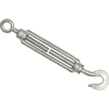

De kabelspanner is deze:

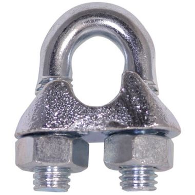

Die draai je bijna los en hangt dan de haak aan het oog in de muur. Haal vervolgens de kabel door het oog van de draadspanner. Laat deze een cm of 20 doorsteken en doe hier een stuk of drie kabelklemmen om.
Kabelklem:
Aan de andere kant doe hetzelfde door het oog in de muur terwijl de kabel een beetje strak staat. Als de klemmen goed vastzitten de spanner indraaien. Hierbij moet je de schroefkant aan de kabelkant met de hand tegenhouden.

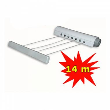

Andere optie is een uittrekbare waslijn:
Veronika
Die 14 meter is wel verdeeld over 4 draden he ;)
Maar in mijn ervaring zit daar een spanmechanisme in dat langdurig hoge spanning niet verdraagt. (Maar goed, producten verschillen natuurlijk, wellicht is beter te koop.)
Ik heb er thuis zoeen hangen. Na het uittrekken druk je een knop naar binnen die de draden blokkeert. Met deze knop kan je de draden ook strak trekken.
Uiteraard zijn vaste draden beter te spannen, maar dit is een erg snelle en in de meeste gevallen een prima oplossing.
Veronika
Ja, en precies van die knop zijn bij mij na een tijd intensief gebruik nokjes afgebroken oid (binnenin) waardoor een voor een de draden niet meer op spanning konden worden gebracht.
Maar verder vond ik het ook een tijdlang een prima oplossing hoor. Ook erg handig dat je het eenvoudig kunt "opruimen" door een kant los te koppelen van de muur en het geheel "dicht te schuiven" als je de draden niet altijd in het zich wilt hebben.
