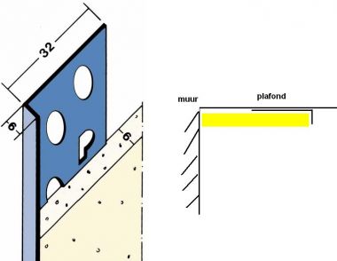

Zo'n strakke lijst zou je trouwens ook kunnen overwegen voor je plafond; dat wordt dan zgnd 'joodse plint'. Een strak, plat profiel (zeg centimeter hoog en 10 cm breed vanaf de muur) wat dan over het verwijderde profiel heenvalt. Je maakt dat met stucprofielen en wel als volgt:
Maar ja, dan zit je toch weer aan stuccen en sausen vast (dat is: stuccen en sausen van de plint).
