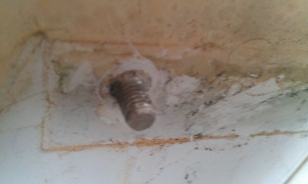

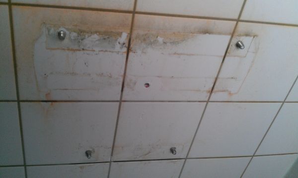

Net een stoel die in de badkamer zat (vorige bewoner) verwijderd. Nu heb ik nog 4 schroeven te gaan. Hoe verwijder ik deze ? Ik wil de tegels graag zoveel mogelijk heel houden, en deze opvullen / schoonmaken.
Bellamy
Met diverse tangen geprobeerd, dit lukte niet. Zit helemaal vast
Zo te zien, zijn de draadeindes met een chemisch anker vastgezet.
die zul je moeten afslijpen.
Let wel op met dat slijpen, dat er geen slijpspatters op de tegels komen, want die branden in het glazuur in, en zijn niet meer te verwijderen.

Als ik die 6 tegels weghaal, zijn de schroeven dan wel te verwijderen / niet meer zichtbaar? En dan kan ik er daarna nieuwe tegels ervoor doen dus..

Het kunnen chemische ankers zijn, dan is afslijpen/afzagen de enige optie, maar op de foto lijken het keilbouten, zo ja dan voorzichtig iets terug tikken, zodat u de huls vrij kan maken, er eruit kan peuteren.

Probeer ze nu terug te tikken met een hamer, maar is geen beweging in te krijgen. Zit muurvast
Bellamy
(voorzichtig) Terugtikken geen succes :?

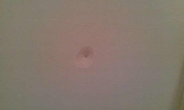

Komt er aan de andere kant weer uit.
(is dus net een stuk muur aan andere kant er uit gevallen)

Hoe dan ook, het is inderdaad chemisch verankerd. Goed gezien =). Enige optie dus weg-slijpen?

Chemisch verankerd als ik het goed zie/voel aan de achterkant.
Tiho
Is het m8 of m10?
Je zou er als het nog lukt twee moeren op kunnen draaien, deze draai je dan zo vast tegen elkaar als je kan. Daarna hier een grote ratel opzetten bv en proberen hem doormidden te draaien met veel kracht.
Waarschijnlijk is het rvs, daarmee lukt dat vrij gauw.
Als je de 6 tegels weghaalt, en dan de draadeindes afslijpt gelijk met de muur, dan kun je nieuwe tegels er over heen plaatsen, en zie je er niets meer van.

Even met een centerpons een puntje maken in het midden van de bout. (kopse zijde)
dan eerst met een dun boortje uitboren en dan steeds groter gat boren in de bout.
Als het gat bijna net zo groot is als de buitenkant van de bout, kan je hem makkelijk afbreken.

Wand even afplakken, en doorslijpen, simpeler kan het niet.
Boertje125
Persoonlijk zou ik ze gewoon afslijpen
maar je kan de lijm van de meeste chemische ankers ook weer flexibele maken door het draadeind flink warm te stoken de lijm moet ongeveer 140 graden worden
