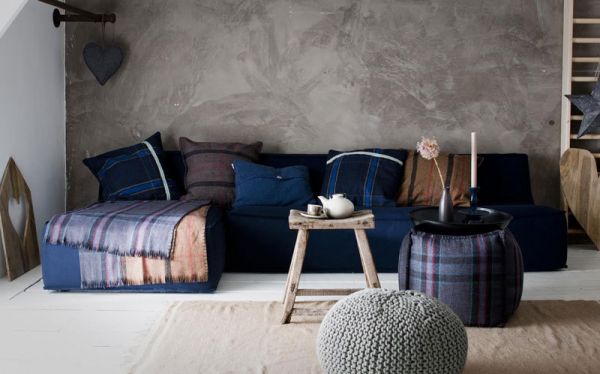

Hoe verf je als op deze foto?
MennoEmile
Beste allen, kan iemand mij op weg helpen hoe je moet verven als op deze foto. Moet je een soort stuclaag aanbrengen op de muur? Vriendelijk bedankt. Menno
Boertje125
Volgens mij is dat tadelakt

Kees de schilder
Nee. U hoeft geen speciale structuur aan te brengen al kan dit natuurlijk wel, net zoals echte tadelakt.
Dergelijke effecten kunt u ook bereiken door eerst de muur met de gewenste kleur te bestrijken en daarna met een natuurspons of zeem over de laag te vegen. Meestal gebruiken we voor het diepte effect een iets donkerder kleur. Neen deze op de spons of zeem en strijk dit over de nog natte ondergrond totdat het gewenste effect is bereikt.
Het is verstandig eerst een stuk hardboard te gebruiken waarop u het effect kunt oefenen.
