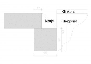

Ik heb een kleine mogelijk stomme vraag. Ik wil komende week beton storten voor een aanbouw. Ik heb alles al uitgegraven e.d. alleen ik zit een beetje in over het maken van de bekisting hoe ik dit het beste kan doen.
Ik wil namelijk in 1 keer de vloer en funderingsstrook storten. Ik wil het buitenblad iets onder het maaiveld doorzetten (ongeveer de dikte van de vloer, 20 cm). Het maaiveld ligt gelijk met de bovenkant van de ruwe betonvloer.
Om dit te realiseren zal ik iets van een hoekkistje moeten maken met schuine schoortjes? Maar hoe ga ik deze kist verder vastzetten? Met planken aan de bovenkant en deze op de betonklinkers leggen met betonblokken erop?
Heb al een kleine schets van de fundering bijgevoegd zal in de loop van de ochtend een iets uitgebreidere schets toevoegen.
Alvast bedankt!

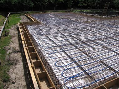

Een voorbeeld, ik denk dat je het daarmee wel kan maken:
Triekje
Hoe moet ik dit zien als ik er een doorsnede van zou maken?
ziet eruit als dat ze grote platen tot aan de onderkant van de fundering hebben gemaakt en daar een soort bakje aan?
Is een oplossing, kost wat veel plaatmateriaal maar in ieder geval al iets!
Meer oplossingen mogelijk? Sta open voor veel!

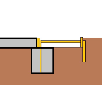

Je ziet het goed. Eerst de hoofdvorm uitkisten en daar een bakje tegenaan zetten. Je hoeft alleen plaatmateriaal te maken waar er beton komt, zolang het geheel maar stevig is.
De buitenkant van de kist goed schoren/steunen, want door het trillen komt er best wat druk vanuit het vloeibare beton erop.
Ralph
Ik graaf altijd de sleuf strak uit op maat en zet de randschaling alsvast op 2 panlatten in de sleuf. Die zet ik aan de vloermaat vast aan de stutbalk die ik rondom een meter verder heb staan. Achter de stutbalk gooi ik de hele lengte zand achter en storten maar. Geen folie in de sleuf doen, wel onder de vloer. Sta je op vaste zandgrond dan hoeft er ook geen staal in het fundament.

@Ralph: Die lat die in de beton steekt is niet zo praktisch? krijg je er nooit meer uit? verder wel super oplossing!
Bedankt!
Ralph
Die hoeft er ook niet uit, die sla je gewoon weg met de hamer en breekt wel af. Je bouw zal er niet van instorten :)
